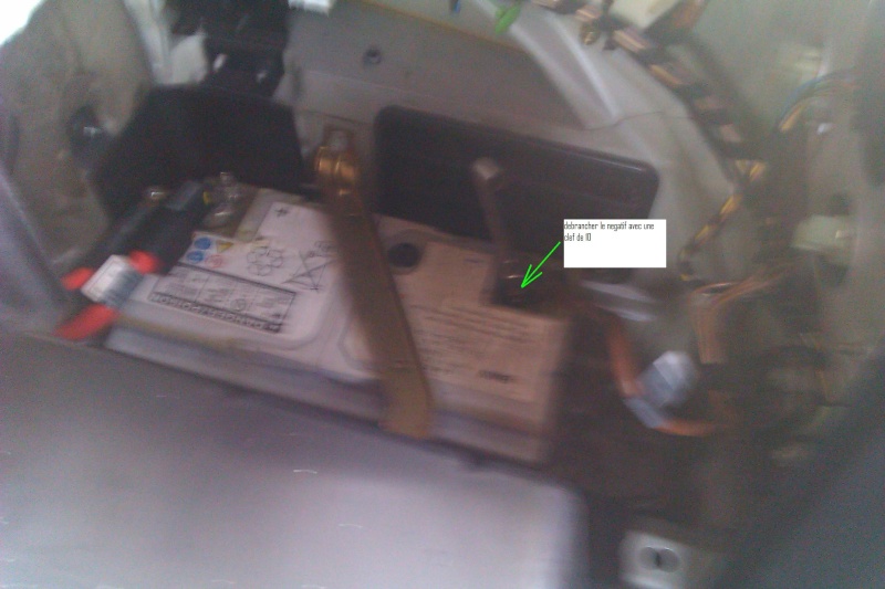

TRES IMPORTANT avant de commencer debrancher la borne negative de la batterie
couper tous les consommateurs de courrant avant de couper le contact ça evitera d eventuelles erreurs dans la memoire de certain modules

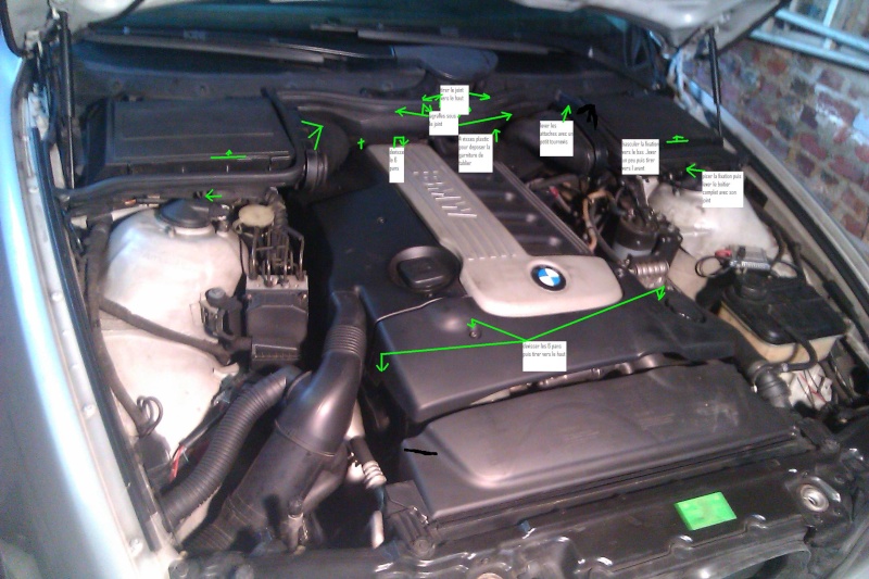

sur cette photo il y a tous les elements a deposer pour preparer l extraction de la pipe d admission ça parrait long mais c est assez rapide compte tenue du fait de la simplicité des fixations
[/url]
pas de difficultés particuliere
pour realiser l operation complete jusqu a la fin il faudra une caisse a outil bien garnie quand meme

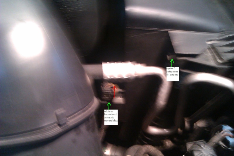

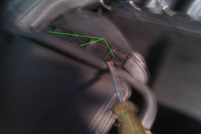

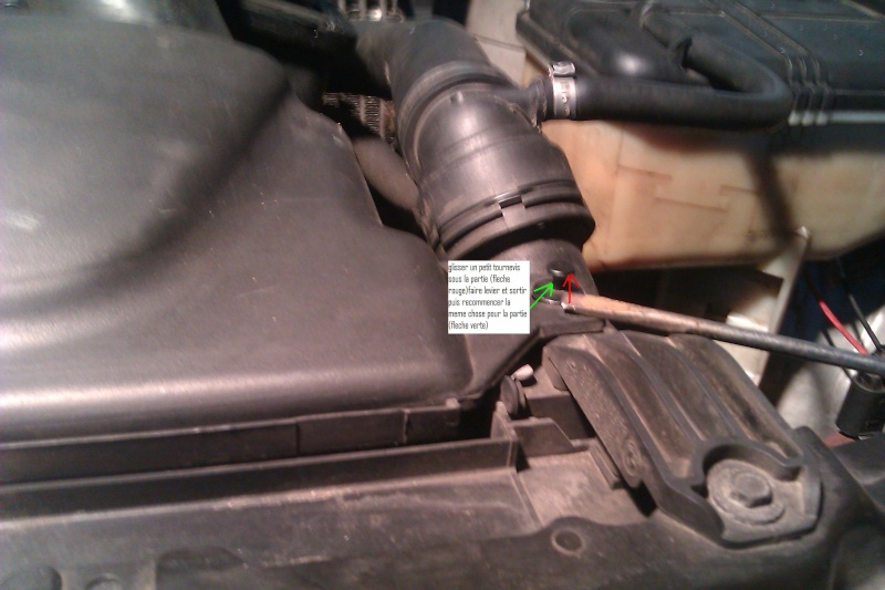

on commence par deposer les 2 arrivées d air sur le tablier
glisser un tournevis sous les agraffes plastic puis degager la colerette de la bouche d aeration en tirant dessus vers le moteur
ensuite basculer la bouche vers le moteur d un quart de tour et tirer vers l avant ....hop les 2 aeration sont sorties
[/url]
on vois ici le systeme de fixation sur le tablier

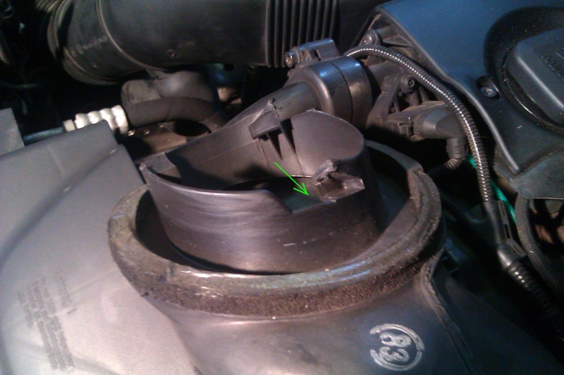

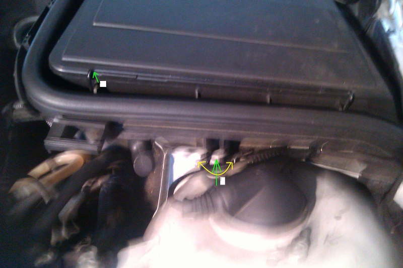

ensuite on depose les 2 boite a filtre a particules
1er tirer la languette metalique du couvercle vers le bas....lever un peu le couvercle et tirer le couvercle vers l avant
2em pincer la fixation du boitier puis lever le tout ....hop les 2 boitiers sont enlevés

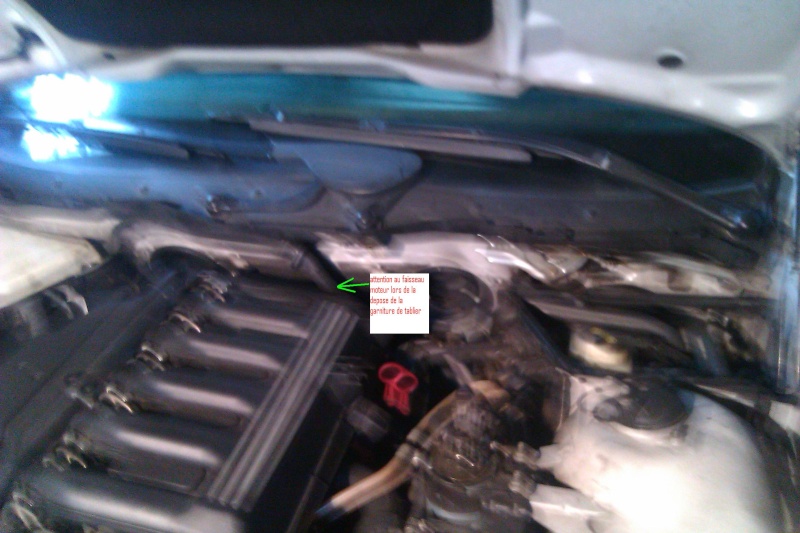

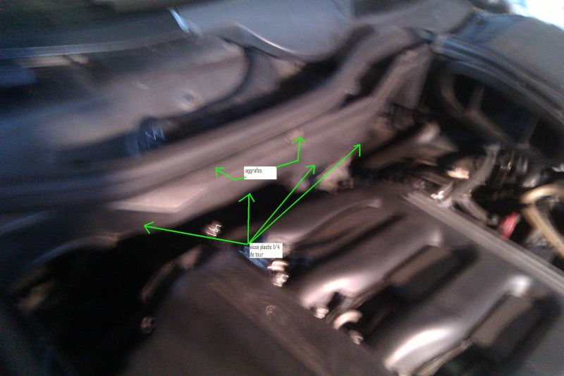

passons a la garniture de tablier
lever le joint de la garniture puis passer un tournevis sous les agraffes (au centre ) pour les enlever
devisser les 4 visses plastic sur la garniture de tablier ce sont des visses 1/4 de tour fragile donc un quart de tour suffit pour les enlever
ensuite basculer legerement la garniture vers l avant puis la tirer vers le haut en faisait attention de tenir la gaine du faisseau moteur pour ne pas trop tirer dessus

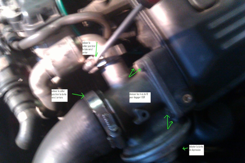

maintenant on enleve la vanne EGR tout est expliqué sur la photo
[/url]

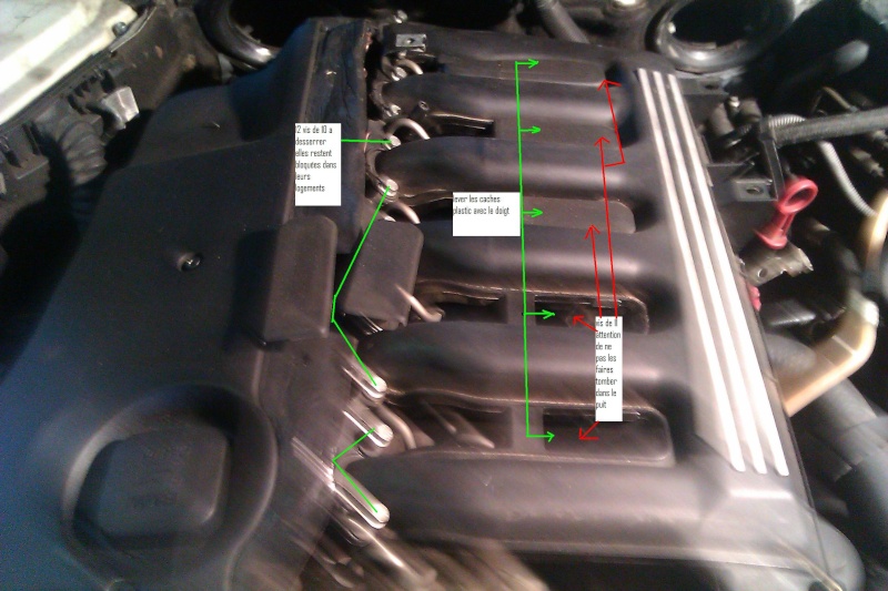

vous pouvez deposer l admission sans enlever l EGR mais tant qu a faire un bon nettoyage de celle ci ne lui fera pas de mal

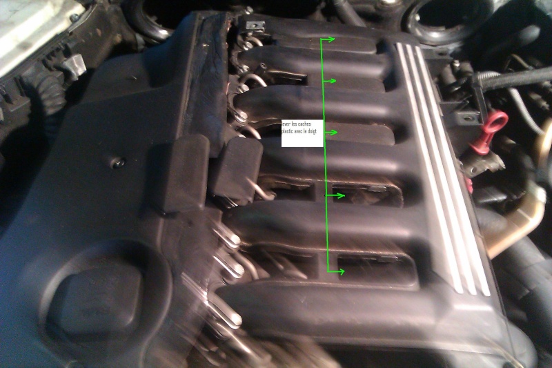

il faut deboiter les caches sur la pipe d admission pour acceder aux vis de 11
[/url]

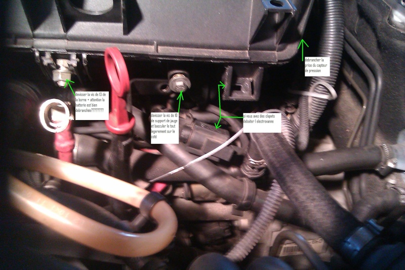

il nous reste a enlever les elements fixé sur la pipe d admission a savoir
le cache de la borne plus
[/url]

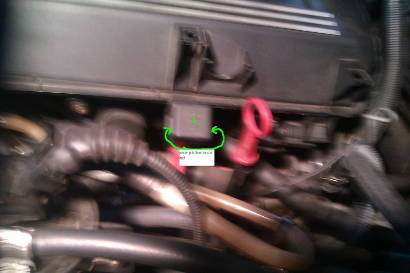

puis devisser la borne ...le support de jauge a huile....deboiter l electrovanne de clapets...la prise de capteur de pression
[/url]
ensuite on peu devisser les 12 vis de 10 et les 6 vis de 11
[/url]

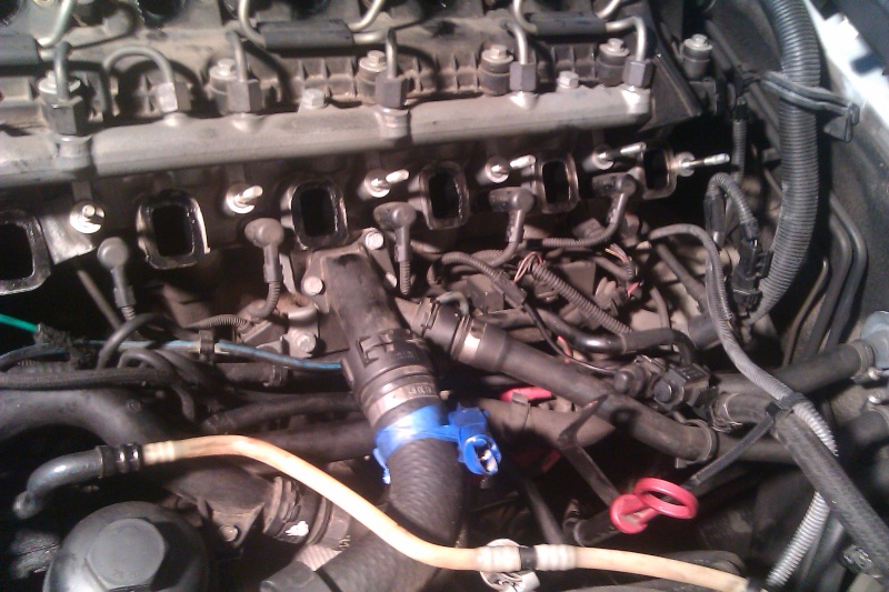

basculer la pipe legerement vers le haut puis tirer ELLE SORT TOUTE SEULE sans forcer
une fois deposer verifier bien que tous les joints sont restés sur la pipe d amission
si vous devez faire un essais moteur sans la pipe PRENEZ BIEN SOINS D ISOLER LA BORNE + COMME SUR LA PHOTO
vous verrez alors ça

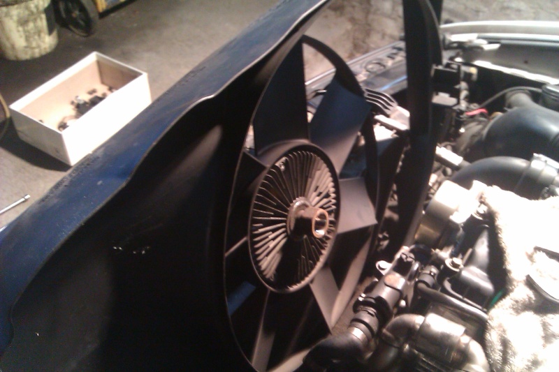

la depose du visco tres simple aussi
deboiter le petit boitier sur le cadre du radiateur enlever les 2 ergots de fixation du cadre devisser le visco coupleur dans le sens horaire
une fois le visco desacouplé tirer le tout vers le haut et hop visco deposé
[/url]
[/url]

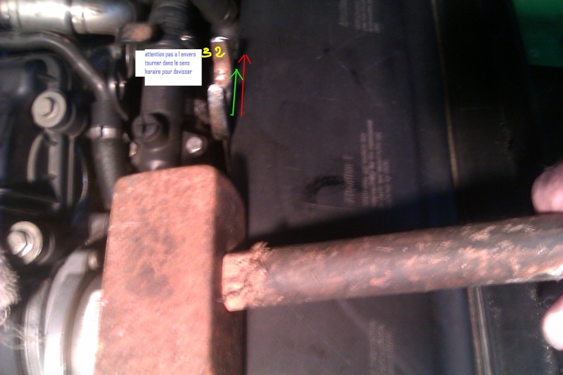

pour desserrer le visco dans le sens hoiraire soit il vous faudra bloquer la pompe a eau qui dispose sur ce modele d un ecrou de 32 pour l immobiliser
soit vous ferez de la maniere classique avec une clef de 32 et un bon coup de masse sec sur la clef (c est ce que moi je fais)

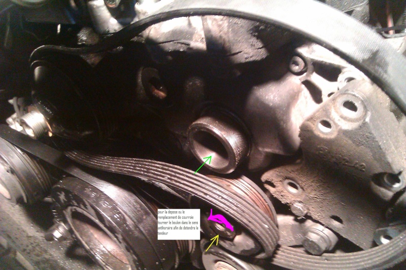

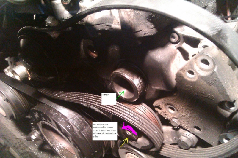

pour le remplacement ou la depose de la courroie
[/url]

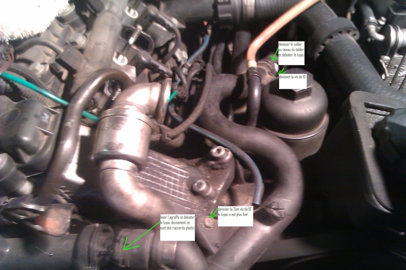

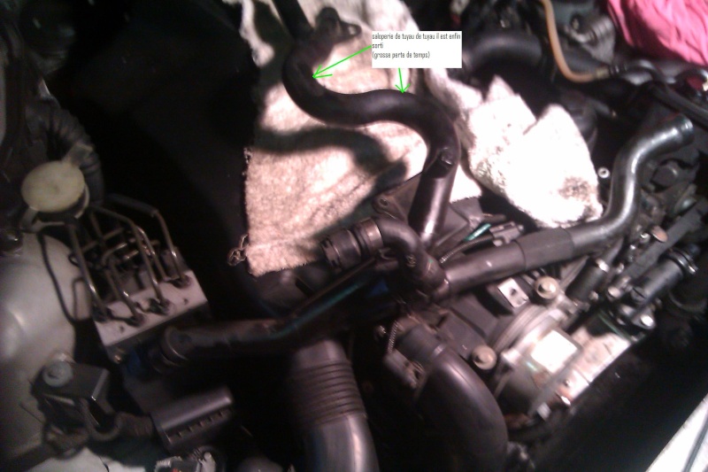

si il n yavait pas ce PU..... de tuyau LDR ce serais aussi simple que le reste
moi j ai du basculer la pompe de direction vers l exterieur et basculer legerement le radiateur EGR pour extraire ce fameux tuyau
je n ai pas voulu forcer car avec les raccords plastic je pense qu il ne vaut mieux pas
[/url]
il manque un detail (manque une photo) ce tuyau part du tablier (devisser le collier et deboiter le tuyau) il y a des bifurcations vers le vase d expenssion (enlever le collier puis deboiter le tuyau du vase) il vas sur le thermostat EGR (lever l agraffe et deboiter le tuyau DOUCEMENT) et il repart sous le radiateur EGR (lever l agraffe et deboiter le tuyau) mais c est la que ça coince le coude du tuyau tape dans le reservoir de pompe et on ne vois pas grand chose sous le radiateur EGR de ce fait j ai basculé ces 2 geneurs pour y voir plus clair
ce pu........ de tuyau une fois deposé

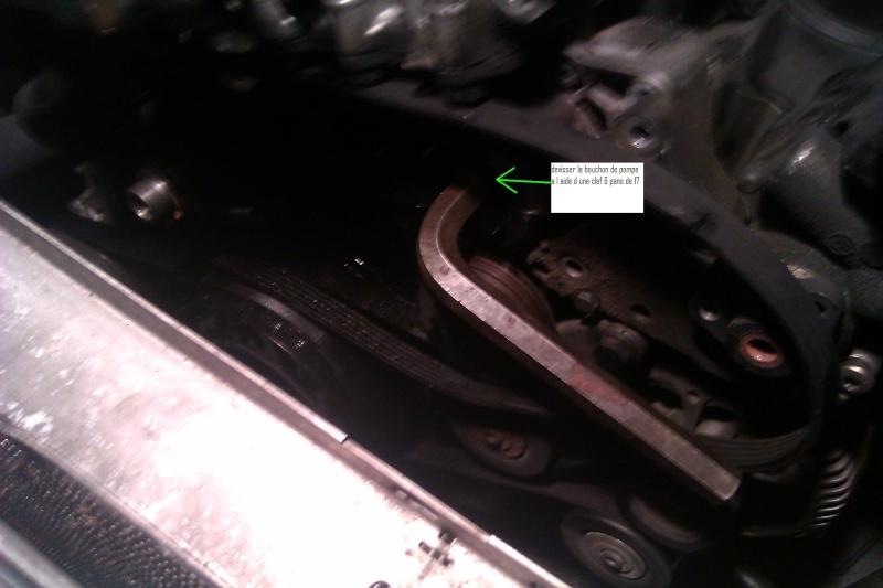

on devise le bouchon de la pompe avec une grosse clef 6 pans
[/url]

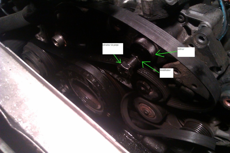

ensuite on a acces au boulon de poulie de pompe (clef a pipe ou cliquet de 21) on le desserreet on vas pouvoir visser le centreur en lieu et place du bouchon
[/url]
maintenant il faut mettre l immobilisateur de poulie attention qu il soit bien serré a fond ainssi que le centreur
[/url]

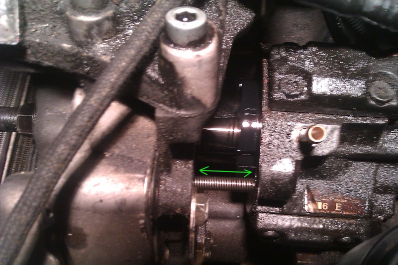

desserrer les ecrous de 13 de fixation de pompe (il faudra un cliquet avec une rallonge pour la devisser)
ensuite visser l extracteur de pompe dans l immobilisateur et tourner jusqu a ce que la pompe se decolle et recule un peu
[/url]

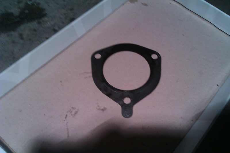

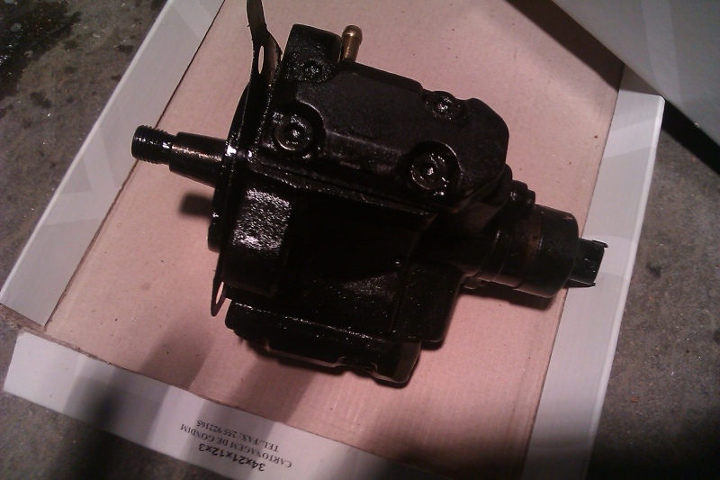

ATTENTION AVANT DE SORTIR LA POMPE COMPLETEMENT REPERER BIEN LA POSITION DU JOINT
[/url]
et la voici la petite fuyarde qui vas partir chez le dieseliste
[/url]
