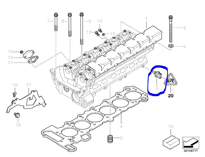

Je pense à un problème de starter automatique qui ne se coupe plus ou de vane de régulation de ralentie. As tu fait le tour des fusibles dans la boite à gant et le coffre?
https://www.darkgyver.fr/reparation-BMW ... 0-m62.html
Pour le starter il est géré par le DME mais prend l'info sur une des broches de la sonde de température d'eau
