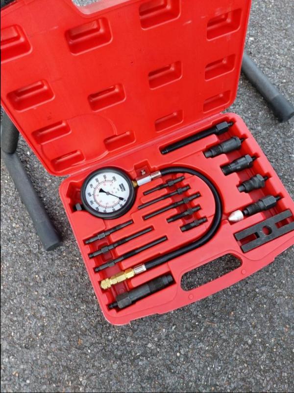

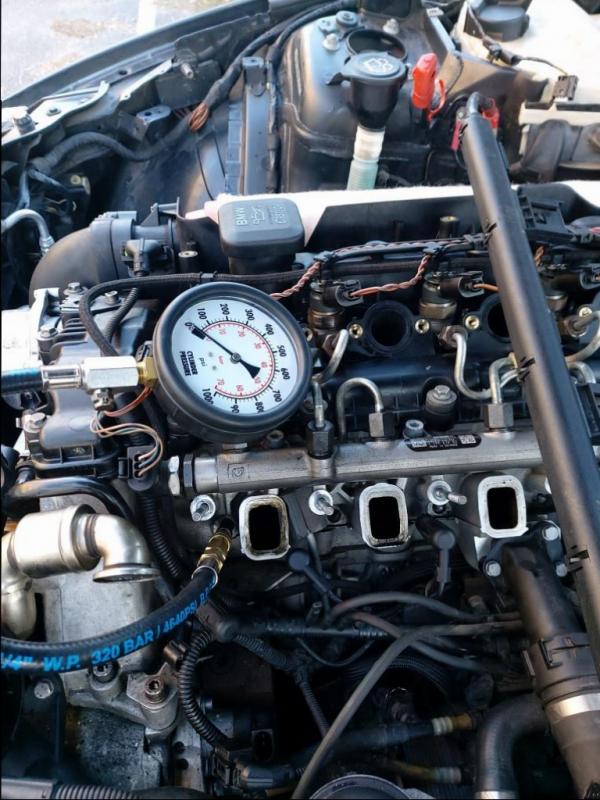

prend les compressions tu seras vite fixé
