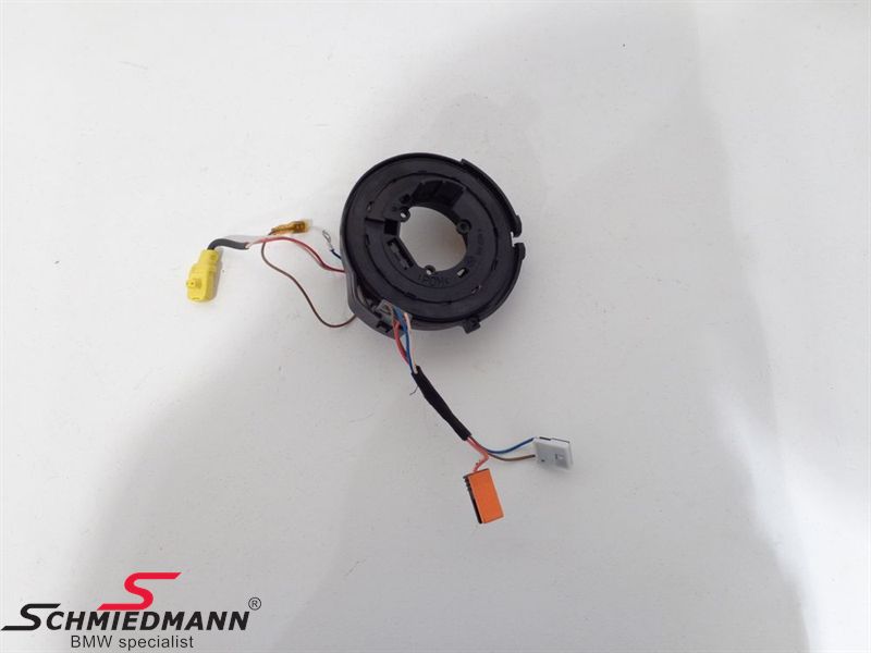

Il faut savoir le montage que tu as:
- spillring,
- "balais" avec pistes concentrique.
Celui du lien est le montage avec pistes concentriques.
Les deux montages ne sont pas compatibles sans beaucoup de modifications.
- spillring,

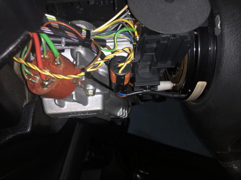

Soit tu va voir le bloc spillring avec en position basse les câbles pour l'airbag et le klaxon, soit des pistes visibles (3) avec des balais qui sont intégrés au support des commodos.

Apparemment oui
Parfait,du coup c’est plus explicite ainsi...
Voila ce que j’ai comme bague collectrice derrière mon volant d’origine.
