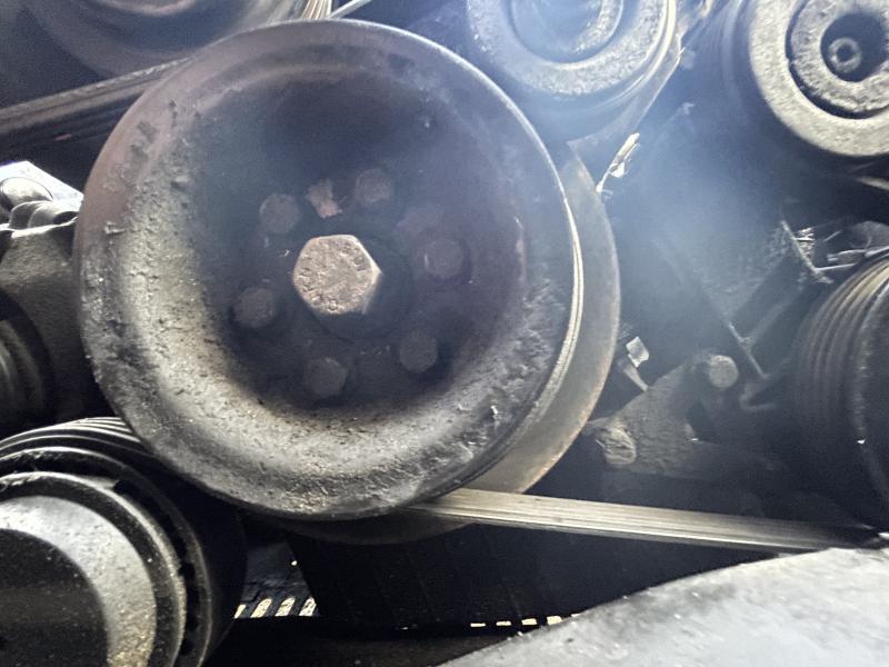

D'accord donc vérifier d'abord mes Voltages d'alternateur et de batterie.
Ensuite j'enlève les deux courroies
les 6 boulons de cette poulie fixe et j'aurais ma damper derrière que je pourrais vérifier.
( y a t il un couple de serrage pour ce boulon au milieu ? Je le trouve très desserrer )
(Suis complètement nouveau en mécanique alors je tâtonne )

Tu arrives à desserrer ton boulon central ????
Pour l'amortisseur , tu soulèves délicatement les soufflet en caoutchouc et tu regardes si il fuit

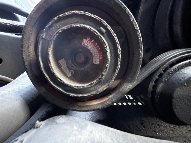

Alors oui en démontant tout a l'heure, le boulon gris de la première photo je pouvais le desserrer a la main..... Je n'y ai pas touché plus que ca mais ça m'a paru étrange vu la piece que c'est...gyropinpon a écrit :
- Messages : 20381

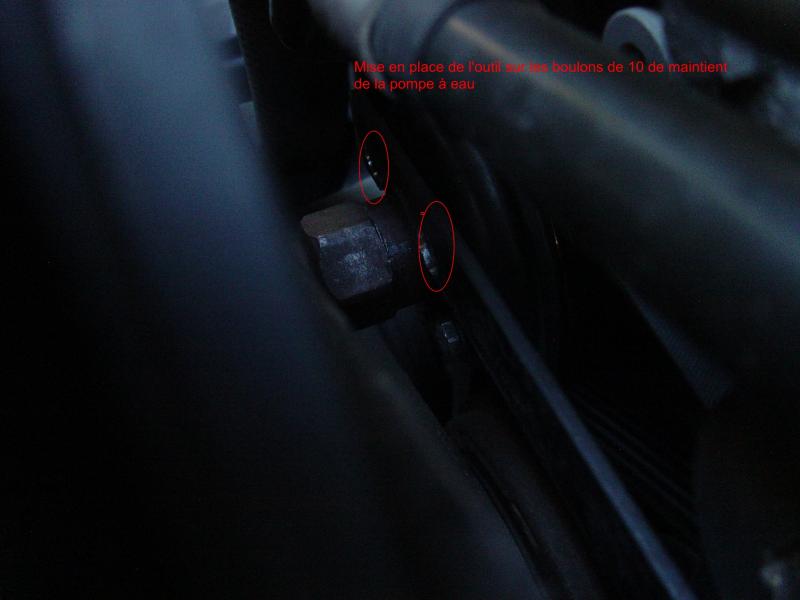

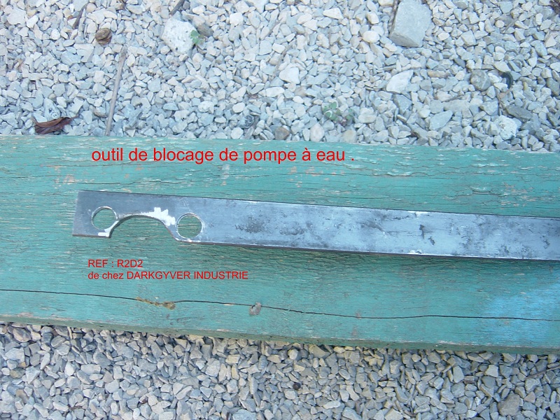

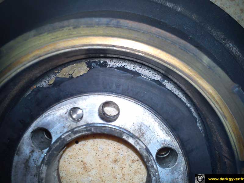

Alors cherche pas ton bruit ya de forte chance que ce soit ça . tu ne démarre surtout pas ton moteur , il faut impérativement le resserrer avant
le hic c'est qu'il faut un outil spé pour bloquer le moteur pour ne pas qu'il tourne , ( il va falloir te le fabriquer , je te recherche le couple de serrage
Couple de serrage 100Nm .
1/ 60°
2/60°
3/30°
1/ 60°

Le kit d'outil dont l'outil de blocage, pour te donner un idée de la fabrication, c'est celui avec la pièce circulaire avec le bras de levier:
https://www.ebay.fr/itm/264342906626?va ... FJEALw_wcB
J’ai acheté le coffret complet 65 €.
J'espère pour la santé de ton moteur que la clavette qui est derrière n'a pas bougé...

Alors autant le petit outil pour bloquer la pompe a eau ca allait
autant celui la je vais l'acheter...
Pour vérifier la clavette je suppose que je vais devoir resserrer d'abord puis voir ce qu'il se passe ?
Par contre si il y a l'existence d'un tuto ou que quelqu'un a le temps de m'expliquer un petit peu le processus pour resserrer et vérifier tout ca...
Il va falloir que j'aille cherche une clé dynamo et les embouts aussi.....
