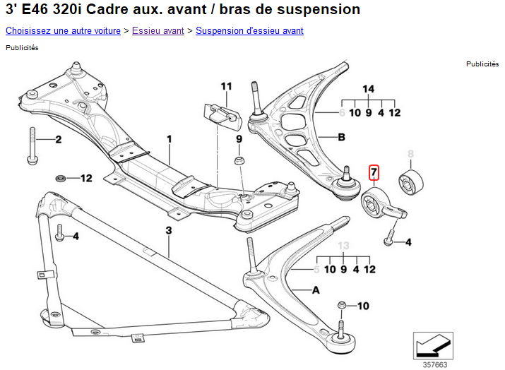

Je dois changer mes supports à l'avant pièce 7 du schéma :
J'ai quelques questions par rapport au positionnement des supports , le TIS donne une côte faut il respecter cette côte ? ou faut il le positionner au même endroit qu'on a démonté ?
Doit on réaliser une géométrie après le changement des supports ?

Tu remonte ou tu as démonter et oui un parralélisme est fortement conseiller. Perso je changerai tout le bras avec.

Merci pour ta réponse , le bras ne semble pas endommagé tu penses qu'il a pu prendre une claque ?
- Messages : 11296
Pas forcement mais c'est moins compliquer... l'emmenchement de cette partie est assez hardue surtout sans presse, tu sera obliger de sortir le bras pour le faire et souvant le soufflet de rotule de fusé/moyeu casse au démontage (regarde l'angle que fait le bras avec le fusé tu comprendra pourquoi).

Ouais je vois ce que tu veux dire pour l'angle du bras ça sent la galère ... je pensais pouvoir sortir cette partie sans démonter le bras avec un arrache rotule et la remettre avec de l'eau savonneuse ...
du coup c'est plus le même budget pour le changement des 2 bras je vais devoir attendre
- Messages : 11296
Pour le remontage c'est franchement galère. Une idée peut être à tenter en lus de l'eau savonneuse: un serre joint avec l'ancien en appuie sur le nouveau, mais il faut une troisieme main pour tenir avec un levier le bras vers le bas parce que niveau place... c'est pas le top non plus

Déja fait avec un serre-joint, grosse grosse galère tout seul et sans pont ... mais faisable

nous avons déjà l'outil 31 2 150 au complet
l'extracteur kikko 17-K est en commande (doit arriver entre le 18/5 et le 24/5 chez moi)
le seul prob est pour remettre le SB dans le petit support. (2 dans 3)
http://www.realoem.com/bmw/fr/showparts ... Id=31_0563
pour cela, il faut
soit une presse
soit magouiller un peu
mais dans tous les cas, il me faut le diamètre exact du SB 3, et le diamètre (intérieur/extérieur de la pièce 2

J'ai acheté un kit complet, le SB3 est déjà monté dans la pièce pièce numéro 2 donc pour ça pas de soucis

Désolé j'étais un peu absent du forum depuis 3mois et de l'Internet d'ailleurs.... Et mon histoire de sb était resté de côté par la même occasion.
Le problème est toujours d'actualité mais je vais finalement changer les bras au complet comme Loffense avait dit solution la plus simple et plus rapide.
