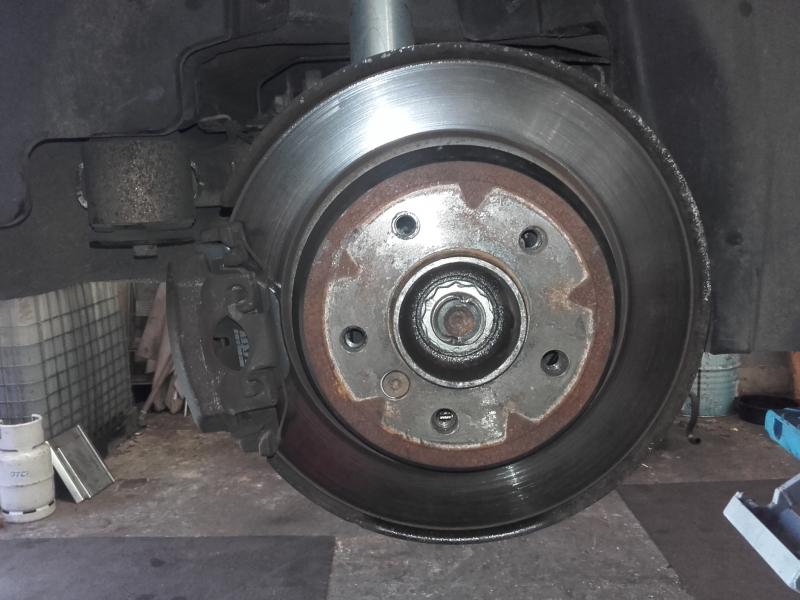

Je commence par le roulement arrière.
Démontage de roue et dévissage de la vis de maintien du disque de frein
démonter l'étrier de frein
Enlever le disque. les miens ont résisté un peu mais avec un gros maillet et du tapotage....

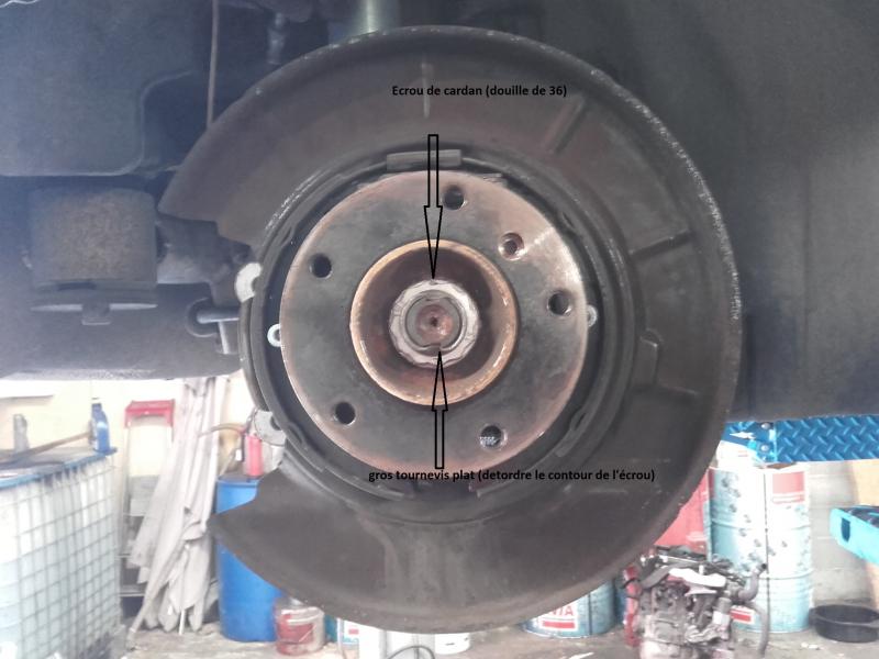

Avec un gros tournevis plat et un marteau, je détors le "frein" de l'écrou de 36 du cardan
Avec Clef à choc (Jamais vu d'aussi grosse) et douille de 36 je desserre l'écrou du cardan

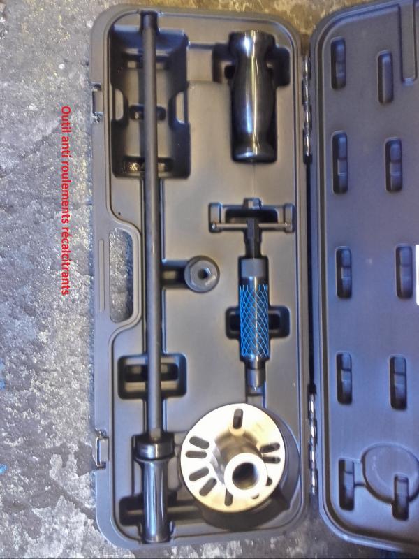

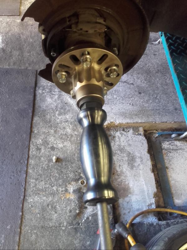

Puis extraction du moyeu de bride de transmission avec ceci... et du W40
Extracteur à choc et/ou à visser
Le moyeu est sorti en 10 secondes et 3 coups ...

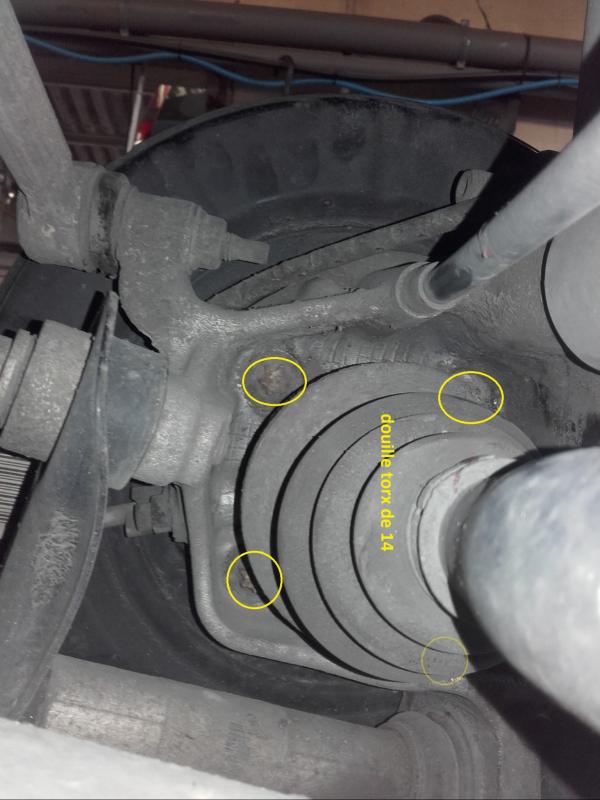

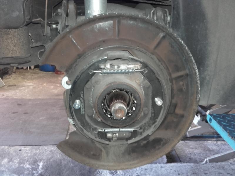

puis dévisser le roulement. écrous torx male de 14. Vu que l'arbre de transmission est assez libre, on a facilement accès aux écrous avec "cliquet cardans rallonges "

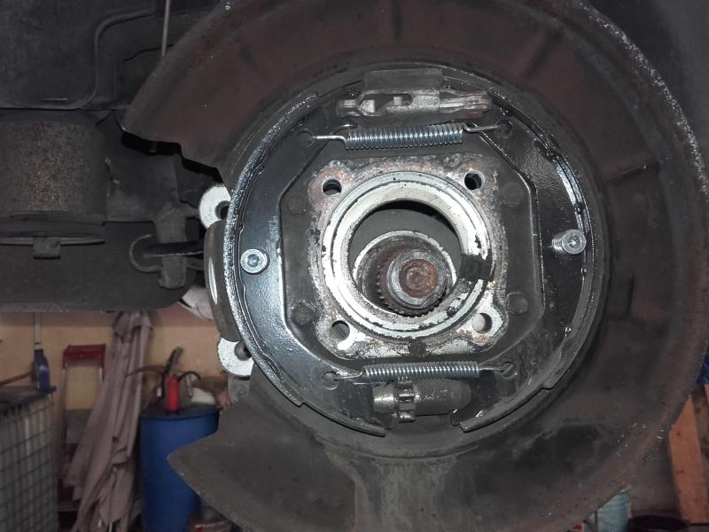

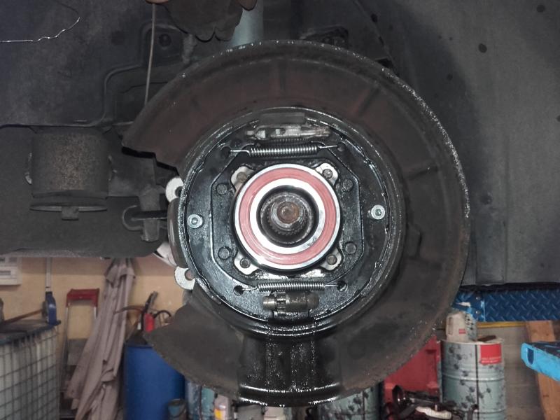

Vue du support de roue nu ( tiens.. j'ai pas virer les capteurs sur le train arrière :rougi: )

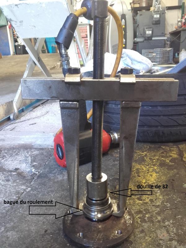

Une partie du roulement est resté sur le moyeu lors de l'extraction du moyeu ( sur les 2 ça m'a fait la meme chose)
W40 et Avec un burin fin j'ai tapé pour décoller la bague du roulement du bord du moyeu afin d'y insérer les mâchoires de l'extracteur
(On peut apercevoir la clef à choc et sa douille de 36 au second plan...)

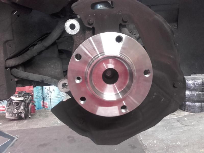

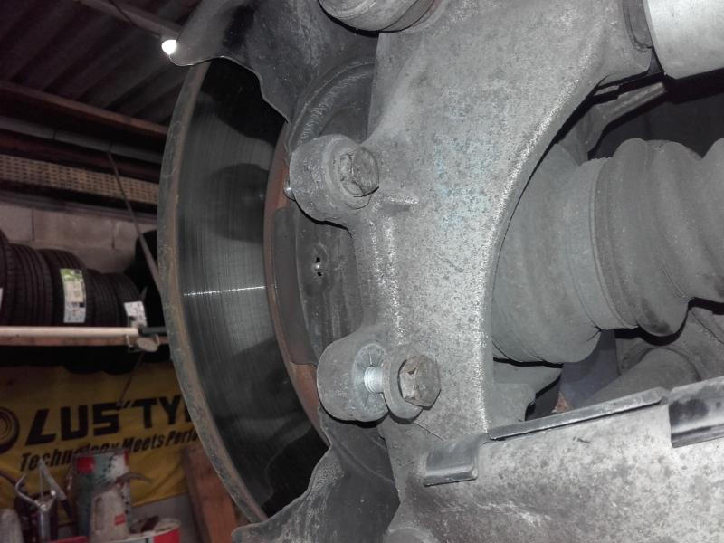

Roulement avant :

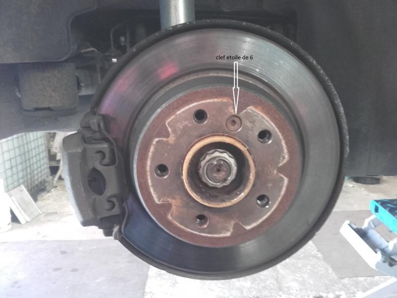

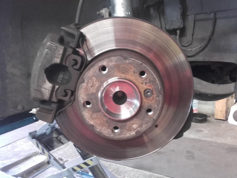

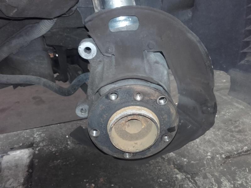

démonter roue et vis de maintien du disque (clef étoile de 6)
enlever l'étrier de frein et le disque.

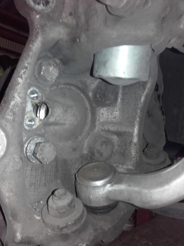

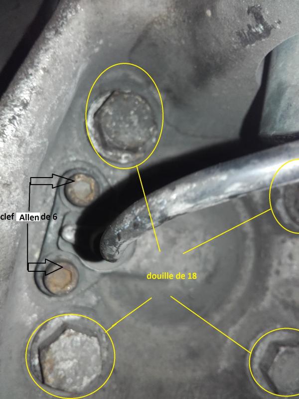

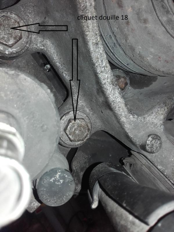

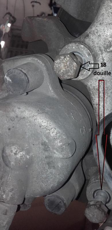

démonter le capteur et dévisser les 4 fixations du moyeu de roue

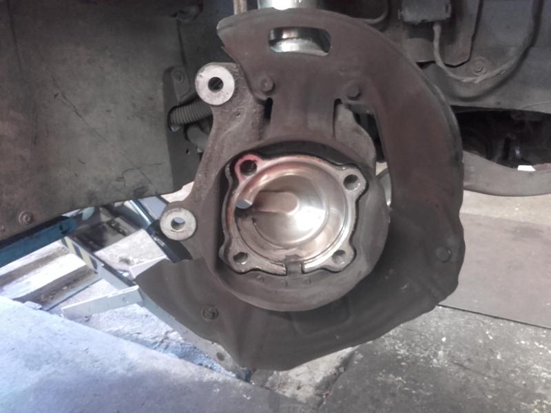

Vue du palier nu nettoyé
Mise en place du roulement neuf
et remontage ...
