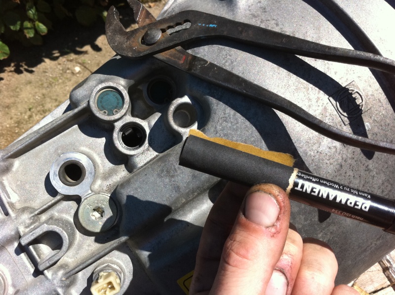

J'ai pu voir sur le forum, un tuto super bien fait concernant le changement des bonhommes de verrouillage de boite de vitesse (manuelle).
Il est expliqué qu'il faut "poncer" légèrement les parois de chaque bonhomme au grain fin, dans le but de faciliter le mouvement de ceux-ci dans leurs logements.
Photo explicative, reprise sur le tutoriel:
La question que je me pose est la suivante:
N'est-il pas risqué de faire cela dans la mesure où de la limaille de fer va forcément partir dans la boite de vitesse ?
Je vous remercie par avance pour vos éclaircissements

pas risqué mais en revanche pas obligatoire non plus

Tous les éléments internes à la boite sont graissés par barbotage/projection, monter les bonhommes à la graisse n'est pas gênant à mon avis.cedric1306 a écrit :Bonjour,
Quand j'avais changé les bonhommes de verrouillage, j'avais vidangé la boite avec l'huile venant de la concession BMW. C'est de la MTF-LT-2.
C'est l'huile de boite qui se charge du bon glissement des bonhommes ? Mon erreur a peut-être été de les graisser dans ce cas...
Avant de changer ces pièces, le levier de vitesse restait face à la 5ème uniquement à froid. Une fois chaude, le levier revenait à sa position normale.
Pour l'instant, mon levier reste bien en position normale en toutes circonstances... Je n'ai revu le problème qu'une seule fois au moment où j'ai rédigé mon premier message en haut de page, mais ça ne l'a plus refait depuis. Mais j'imagine que ça va finir par revenir, donc je préfère anticiper.
Peut-être que j'aurais dû poncer un peu histoire de faciliter davantage le glissement des bonhommes dans leurs logements. Mais ce qui m'inquiète un peu, c'est qu'en faisant cela, je vais mettre de la poussière de ferraille à l'intérieur de la boite... Peut-être qu'une petite vidange de la boite permettrait d'évacuer ces salopperies
Elle sera rapidement dissoute par l'huile.
Si la boite est en alu, je ne pense pas que la limaille (très fine et en très petite quantité) issue du polissage, pose problème.

Il doit avoir un disque magnétique dans la boîte pour récupérer toutes les limaille. Normalement est situé sur le bas du carter

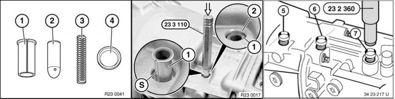

Il existe deux typescedric1306 a écrit :Bonjour,
Merci pour vos réponses !
Oui, effectivement, le bouchon de vidange de boite est magnétique. Je n'avais rien dessus à la dernière vidange.
J'avais déjà vu cette pièce numéro 1, mais sur realoem, rien n'y fait référence pour ma boite; donc je ne sais pas si cette pièce est existante sur ma boite.
Et quand bien même elle serait présente, je doute qu'il soit nécessaire de la changer ? Un bon Polissage graissage doit être tout aussi efficace. C'est pas comme si c'était des pièces qui rouillaient.
une des deux ref:23117533395

C'est le kit réparation du TIS vendu par BMW pour le même problème sur ma boite.
Je n'est jamais fait la réparation, j'attends d'avoir à tomber la boite.
