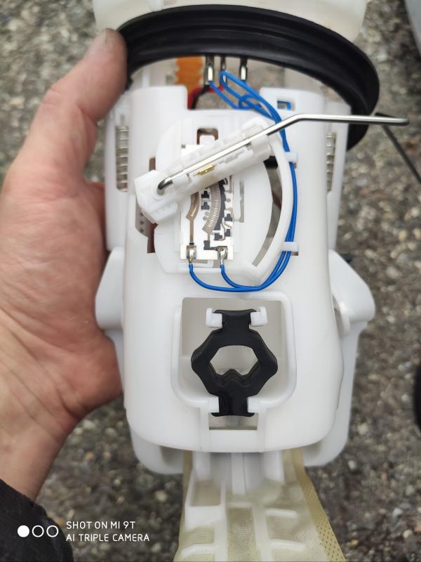

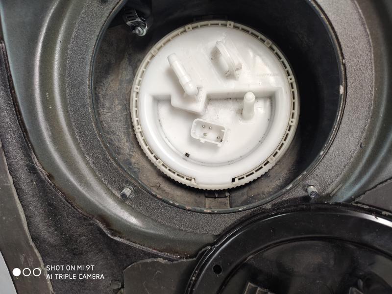

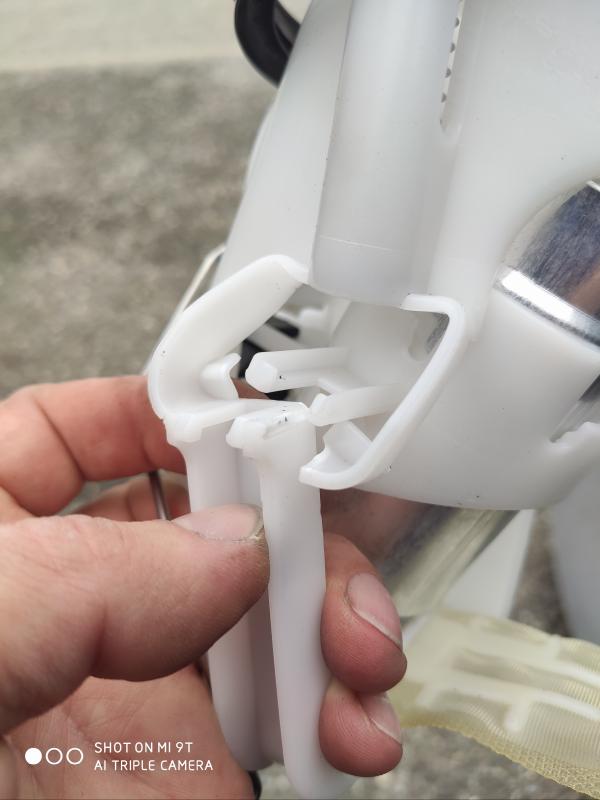

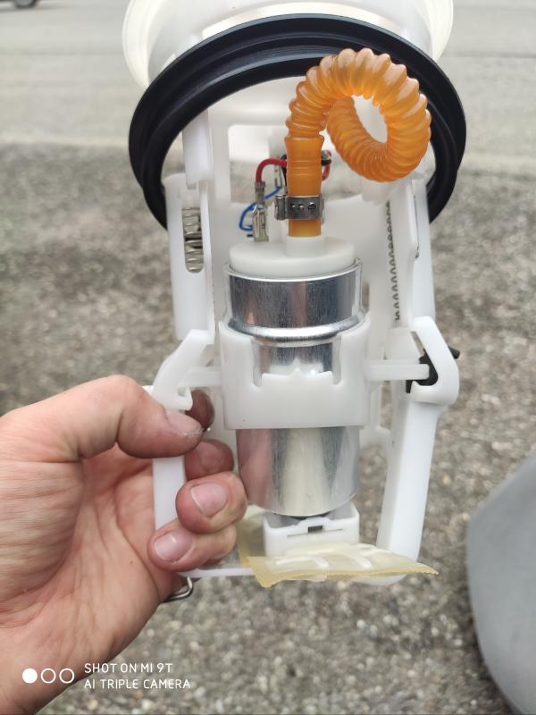

Bonjour à tous
J'ai un souci avec l'armature de la pompe à essence (côté droit): elle casse (on dirait qu'elle vrille) et décale la pompe à essence et la jauge.
C'est la 3eme que je change en 2 ans... Pourtant il me semble que l'installation est correcte, il y a des détrompeur. Est ce qu'il s'agit d'un problème de pression interne du réservoir ? Pression lorsque je fais le plein ? Je suis perdu
Merci !
Merci !

là..... tu me poses une colle!
jamais eu ce prob en cas de bon montage!
et est ce que lors du montage de ces jauges tu n'as jamais du "forcer" pour revisser le couvercle?
tu peux mettre une photo de la pièce cassée afin que le compare?

Et surtout je ne comprends pas, quelle force peu s'exercer ainsi dans le réservoir pour plier/casser l'armature ?!
- Messages : 85086
la seule qui peut s'exercer est celle que fourni le pas de vis du couvercle si le tout n'et pas bien en place!Steyr a écrit :Et surtout je ne comprends pas, quelle force peu s'exercer ainsi dans le réservoir pour plier/casser l'armature ?!
il est certain que la vis peut faire casser!
mais normalement, dans ce cas, on le ramrque car on y va fort pour que la vis prenne!
comment fais tu pour le joint????

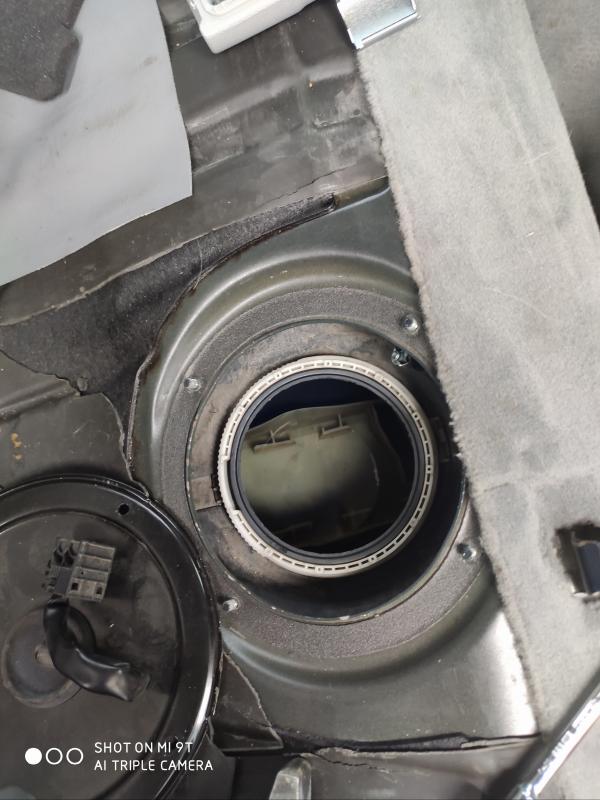

Je place le joint sur le pourtour de la trappe du bac à essence avant de mettre en place l'armature. Sur la dernière photo on voit le détrompeur de l'armature qui vient bien de loger dans l'encoche de la trappe, impossible de tourner l'armature de l'extérieur même par accident...

Les cas de casses sont dus à un défaut de mise a l'air du réservoir, soupapes de dégazage bloquée. Le réservoir se comprime et casse le puit de jauge.

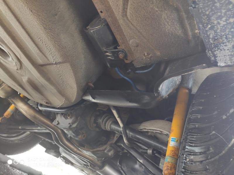

Dans ce cas, ce serait la durite de mise à l'air qui va vers le tube de pistolet de remplissage sur l"es anciens modèles
mais sur les nouveaux, cela passe par le filtre à charbons actifs
c'est cohérant!
mais jusque là, toutes celles qui avaient ce prob sont tombées en rade d'essence en quelques sortes, ou alors une grosse perte de puissance!
comme il n'en avait pas été fait remarque.....
Il est clair que c'est une bonne piste!
voir si un truc est bouché par là!
https://www.realoem.com/bmw/fr/showpart ... Id=16_0374
c'est cohérant!

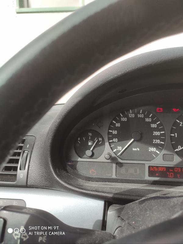

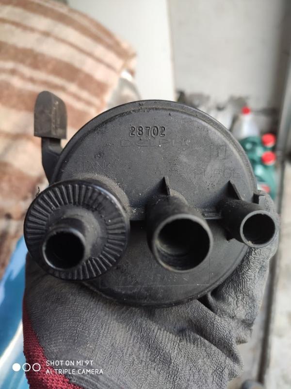

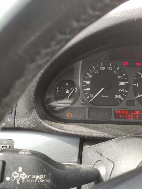

Merci à tous pour les infos!
@Nico: effectivement, ça semble logique, le plastique est comme"vrillé"
@David: je viens d'essayer, pas de bruit de dépression, mais d'habitude il me semble que oui. J'ai déposé la pompe parceque la jauge de carburant faisait n'importe quoi, pour contrôler le flotteur.
@Dark: merci pour le schéma ! Par contre je ne visualise pas très bien où ça se trouve... Comment est ce que j'y accède ?
