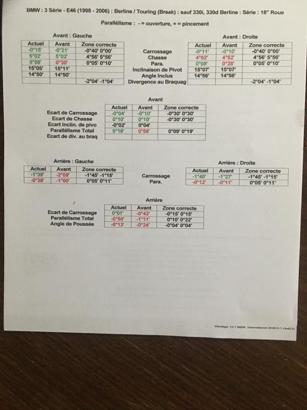

Bonjour à tous mon véhicule à réçu un choc lorsqu'il était stationné sur un parking, tous le coté droit fut endommager (quelqu'un a du me rentrer dedans et prendre la fuite), actuellement niveau carrosserie tout et ok, lors de ce choc le triangle coté passager à eu à jeu donc changement du triangle, lors du parallélisme arrière j'ai toute les valeurs en rouge et d'après le garage une pièce doit être tordue mais laquelle :scratch:
il me conseille d'aller chez bmw et j'ai peur que ça me coute un bras pour l'inspection sans compter le changement de la pièce. auriez vous une idée du problème et ou des composant à changer ?
