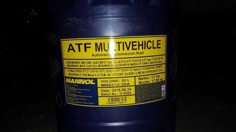

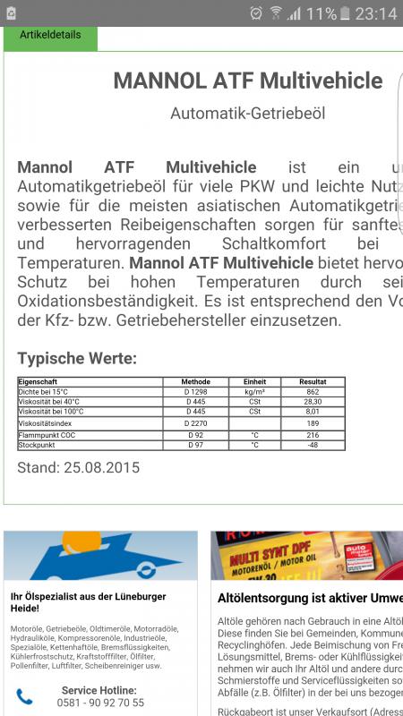

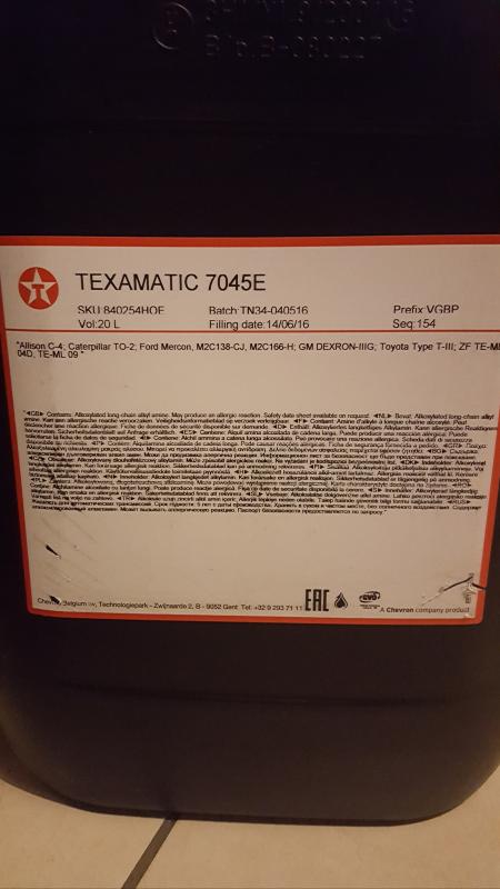

Aussi chose que je n'est pas stipulé ces qu'il préconise d'origine de l'huile texaco7045E et on m'a aussi dit plusieurs autres huiles qui sont compatibles et j'ai opter pour la Mannol multivéhicule ATF. Tu pense qu'elle a pu endommagé ma bva ?
Ps : j'aurais bien poster une photo du diag mais je n'y arrive pas
Messages : 14065
pour l huile je sais pas il faudrais que tu regarde sur le bidon les propriétés et nous dire précisément ce qui est ecrit
il faut que ça corresponde a ça
TEXACO TEXAMATIC 7045E
Couleur - rouge
Densité à 15°C kg/m³ ASTM D 4052 862
Point d'éclair, COC °C ISO 2592 200
Point d'écoulement °C ISO 3016 - 51
Viscosité Brookfield ASTM D 2983
à -40°C mPa.s (cP) 17.500
Viscosité cinématique ISO 3104
à 40°C mm²/s (cSt) 33,8
à 100°C mm²/s (cSt) 7,4
Indice de viscosité - ISO 2909 195

Ce qui concerne l'huile une personne de chez texaco que jai eu au telephone ma dit que si le résultats final tu test final pouvais jouez +/- 10% . Donc mon huile rentre dans les critère et il m'aurais conseiller la même que jai mais en texaco et qui pouvais pas vraiment me garantir que la Mannol allais être aussi bien que la texaco.

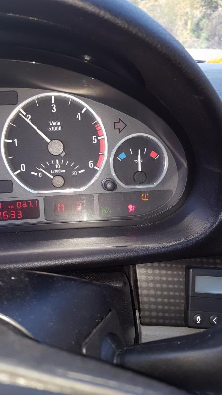

En y pensant mon levier à 7 cran :scratch: , ces normal ? Car moi je me dit P R N D il devrait y en avoir que 4 non ? Ces vrai qu'il y a le séquentiel mais on m'a dit que c'était pas un cran mais électronique :scratch:
Pour en revenir à ta questions une fois oui une fois non. Quand je met en D sa n'affiche rien au TB mais si je le gigote un peu il apparaît. De même que a des moments quand je met N il me dit R au TB et vis versa.
Autre problème qui me reviens en tête : pas tout le temps mais à 80% a froid en marche arrière ou marche avant je la sen bien en prise et en lâchant le frein elle avance avec du couple et quand elle commence à chauffer en marche avant elle avance faiblement et en marche arrière même après 5min l'avoir demarer elle recule pas faut que je monte dans les tour elle a croche et met un ptit coup :no: :gr:
Voilà je pense t'avoir tout dit maintenant et je m'excuse encore de t'avoir dit tout sa par épisode.

:oui: :oui: la tu me dit qu il y a une difference de fonctionnement a chaud :tir: :tir:
7 crans :no: :no: :no:
pour l affichage ce doit etre le curseur a regler'( c est un bordel a faire)

SURTOUT precise bien l huile que tu as mis dedans au cas ou car si tu mélange avec une autres marques autres caractéristique la boite sera foutu rapidement

et IMPERATIF tu lui ramene le bidon d huile que tu a mis dedans qu il sache c est tres important
