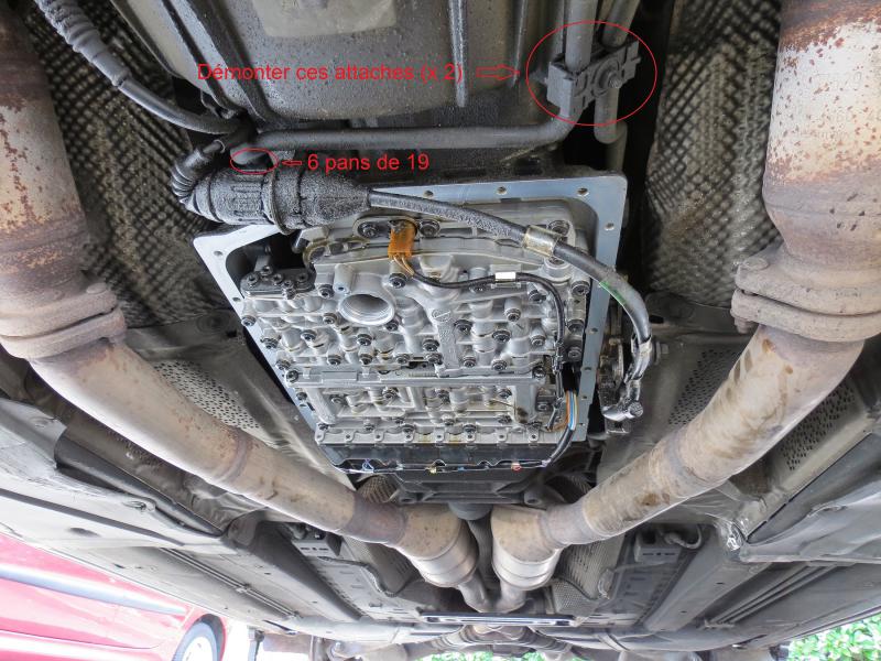

pas besoins de deposer la boite
tu peu faire une cinquantaine de bornes pour la ramener en roulant en mode manuel tu passe jusque la 3em et tu ne depasse pas les 2000 tr/m surtout
le probleme c est qu il faut deposer le DH et que si tu y touche ils vont dire que c est de ta faute
il faut vidanger deposer le carter debrancher la batterie debrancher les connecteurs et deposer le DH
ensuite l ouvrir et reviser les tiroirs (a mon avis c est le probleme) a savoir si ils ont remplacé le faissaux ou non ????
comme ça chauffe pas mal la dedans les fils sont cassants et il se peu qu il y ai un probleme a ce niveau (electro non commandé cause rupture de fil)
