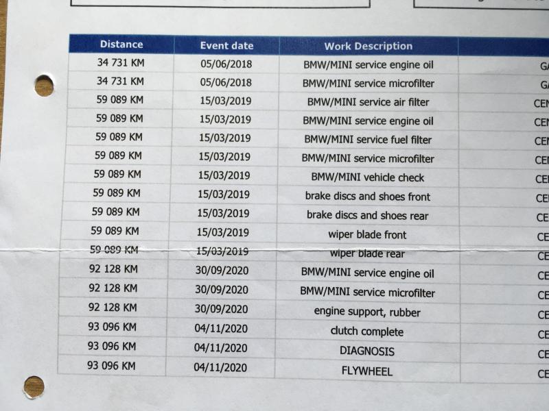

Je te joins l'historique du véhicule;
je vais dormir dessus, je te tiens au courant.
Encore merci et à +

- Messages : 85086
Là je suis embêté!
Car si je ne connaissais pas du tout l'historique du véhicule, je dirais que le plus probable est un défaut de volant bi-masse!
mais dans ton cas, l'embrayage a été remplacé il y a peu de temps..... du coup, je me dis que celui ci aurait du le voir à ce moment là, et qu'avec un kilométrage de 110000 la probabilité qu'il casse est .....très faible!
Une chose est certaine, c'est que si le moteur n'est pas entrainé, ou n'est pas en "prise" alors le bruit n'est pas présent!
tu remarqueras le cliquettement à 32/35 secondes de ton enregistrement
ce claquement "anarchique" qui se manifeste alors que la vitesse est quasi nulle (la voiture est juste en prise pour démarrer!
de 40 à 50 secondes..... rien de spécial!
le moteur tourne, mais ne doit fournir aucun effort!
par la suite moteur coupé, et même à bien plus grande vitesse...... rien!
de 2'14 à 4' des claquements "anarchiques" mais très peu de couple demandé au moteur!
de 4' à 4'45 rien..... (pour rappel moteur coupé et en roue libre
à 4'45 redémarrage moteur et tu remarqueras un claquement anarchique alors que la vitesse est quasi nulle!
mets toi sur une légère monté (très légère et route sans gravier!!) et laisse un tout petit peu patiner l'embrayage!
est ce que le claquement est plus fort????? (juste au moment où le véhicule commence à démarrer!)

A titre perso, je reste d'avais que ceci est lié à une précédente réparation......
genre pièce pas bien fixée ou je ne sais quoi!
