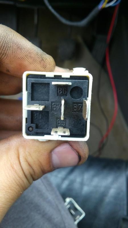

Donc test de la borne 30 du socle du relais noir : 0.2 volts contact coupé, et 2 volts à la mise du contact... Autrement dit pas les 12 requis !

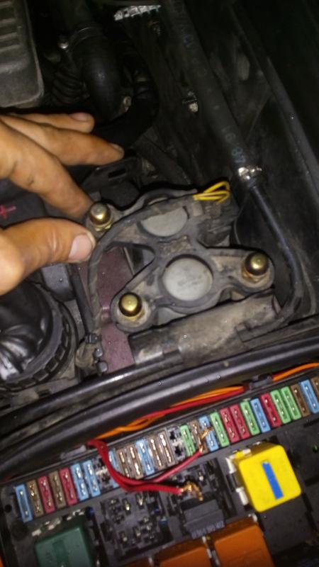

Reprise du monologue : le faisceau a été rebranché, j'ai les 12 volts à la borne 30 du relais de pompe, que je n'avais pas avant le changement de faisceau, la pompe de gavage a été testée en externe, elle débite comme il faut... Mais ne s'enclenche pas à la mise au contact, du coup voyant injecteur et voyant préchauffage allumés en permanence, et donc démarrage impossible... Voilà, je me tiendrais au courant !!

Ah merci de ta réponse, je me sens moins seul ! La borne 30 du socle du relais de pompe a bien ses 12 volts (qu'elle n'avait pas avant changement du faisceau) parcontre le fusible 23 affiche toujours 0 volts

Pour être sûr, j'ai testé le fusible a côté, et lui il a bien ses 12 volts

J'ai shunté la borne 30 et la borne 87 du relais, la pompe s'est mise à tourner, et j'avais par conséquent mes 12 volts au fusible 23, mais toujours pas possible de démarrer pour autant (peut être le temps que le filtre à go se remplisse)

Parcontre fait intéressant : avec le shunt, la pompe tourne en permanence, même quand les clefs ne sont pas sur le contact... Normal?
- Messages : 11296

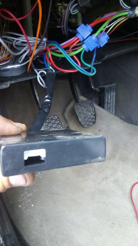

Oui c'est normal car la commande du relais passe par la gestion de la voiture. Une question "betes" est ce que les contactes du plot au cul du neimann fonctionnent bien? quand tu démonte les cocottes du neimann regarde si les contactes se font quand tu tourne la clé. Cela expliquerait que tu ne peux pas demarrer. Sinon le probleme viens de l'EWS.

Ok merci beaucoup, je regarde ça dès demain ! D'ailleurs j'ai oublié de le signaler mais la clé de porte et la clé de démarrage ne sont pas les mêmes, donc ça collerait ! Je te tiens au courant, merci beaucoup

Donc là j'ai branché le nouveau faisceau électrique côté moteur, et le boîtier marqué "diesel" qui allait avec ce faisceau (boîtier situé côté passager dans la boîte noire dans le moteur) et je suppose que c'est le faisceau correspondant à la clé de démarrage puisque les autres pièces que j'ai viennent toutes de la même donneuse de pièces... Du coup c'est peut être moi qui ai fait une connerie en mettant l'autre boitier diesel?

Par contre sur le boitier j'ai un doute, tu as une des premières serie avec EWS donc délicat. Cela dis coté neimann en suivant le cablage tu tombera sur le boitier EWS.
