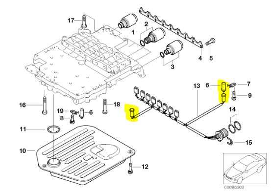

Dans un premier temps met du spray contacte après avoir contrôler les broche de l'EGS dans la prise et la broche. Je recherche pour le reste
Vérifie également si la prise de commande de DH en sortie de boite n'as pas d'oxydée (spray contacte aussi)
Enfin si rien ne fait voir pour les capteur d'impulsions:
https://www.realoem.com/bmw/fr/showpart ... Id=24_1879
Pièce 6 qui se monte sur deux positions:
Piece 6 qui ce monte sur deux positions:

bonjour j'ai fait ce qui ma été dit allumer le contacte sans le moteur les vitesses s'affiches au tableau et quand je les passe elles s'affiches aussi
- Messages : 85086
ceci:
en fait la surveillance des rapports engagés ou des élecytrovannes de fonctionnement des différents rapports ne correspondent pas
du coup, il ne sait plus avec certitude quel rapport (de boite) est engagé
pour éviter de faire une connerie, la boite est mise en sécurité. le 3eme rapport est mis et bloqué)
il faut faire ce que te dit loffense au départ...
à titre perso, je ne trouve aucune correspondance pour l'erreur 34.... (mais ce n'est de toute façon pas la bonne section pour cela! ouvre un autre post dans la bonne section pour ces codes si tu veux des précisions))
si après ceci, ce n'est pas bon, alors on peut tenter de vérifier au multimètre directement au niveau du module
à titre indicatif pour plus tard si utile
https://www.realoem.com/bmw/fr/showpart ... Id=24_1891
ES-Boîtier de cde EGS version de base GS8.60.2 1 09/1997 09/1998

bonjour je vais changer le capteur mais c'est bien celui qui et face au volant moteurLoffense a écrit :Au cas ou dans un autre sujet que je vais vérrouiller:
Cela dis le défaut viens souvant d'une incohérence capteur vs resultat d'ou l'explication précédente.Loffense a écrit :Titre non conforme et poste en doublons... Si tu insiste dans l'autre sujet en précisant le pourquoi de ta requete on te donnera ce que tu veux, mais ici on est plus orienter solution d'ou notre insistance à faire des testes pour confirmer...
31 EGS: Symptom, gear monitoring: solenoid valve 4, pin 20, possible rupture de faisceau ou prise voir solenoide
34 EGS: Gangüberwachung 2: Solenoid valve control (puissance/pointage convertisseur), pin 34, possible rupture de faisceau ou prise voir solenoide
Le probleme c'est qu'il s'agit d'une ancienne technologie pas forcement transposable, il faudrais les lires avec une valise plus récente. Le 34egs serait entre P0740 à 743... bref la définition devrait suffire à ton spécialiste. Soit c'est le faisceau soit la valve (voir le ressort mais si il est neuf c'est quasi impossible).
Voir dans la rubrique une valise près de chez vous du forum. Te fie pas à la date, c'est mise à jour quand les membres arretent.
topic44554.html
- Messages : 11296
Il y en as 2, d'ou les 2 marque jaune sur la vue éclater. C'est 2 fois le même pour info. Si cela ne change rien (ce qui m'étonnerais) ce sera au niveau des solenoides, a svoir qu'au remplacment des capteur je prendrai le temps de voir si les prises sont toute bonne, pas de faisceau craqueler ou autre. Si les solenoid était seulement en cause al boite taperais au changement de vitesse avant d'arriver à la mise en sécu.
BMW un jour, BMW toujours!
