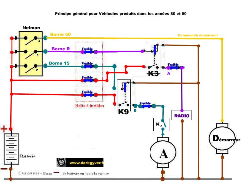

Donc passons maintenant à ce que j'ai déjà entrepris sur la voiture, grâce notamment au tuto de Dark sur la recherche de courant de fuite.
Hier :
Je mesure donc entre la borne - et la tresse de masse de la voiture, je vois d'afficher 0.56 A ..... Une fuite patron, si on compare a l'article cela ne doit pas dépasser 0.06 maxi ....

Motivé à trouver cette panne, je m'y remet, la veille ayant fait choux blanc sur la boite fusible, je me tourne vers l’alternateur et demarreur, les 2 seuls gros consommateur de la voiture.
Pour être sûr que cela viennent du circuit démarreur/alternateur (car si je me fie au plan, les 2 sont sur le même + qui est lui relier au la boite de jonction dans le capot avec une grosse borne + pour brancher des câbles de démarrage par exemple)
Je remet donc mon multimétre entre la borne - de la batterie et la masse de la voiture, toujours au alentour de 0.5/0.4 A consommer au repos.
Je débranche donc le gros fil tout en haut de cette boite de jonction (+) qui alimente ces 2 derniers, et là boooomm, ça chute ! plus rien !
Je me dis bingo, ça se joue entre le démarreur et l’alternateur, ayant un meilleur accès a l’alternateur, je débranche le fil + au cu de ce dernier, (en ayant rebrancher au préalable le + dans la boite de jonction).
La consommation repars de plus belle 0.5A, j'en déduis donc que c'est le démarreur qui est a la masse !!!!!
MAIS ce que je découvre en rebranchant tout correctement .... la boite à fusible est aussi sur ce circuit !!!
Rebelotte, je rebranche tout, recontrôle la consommation au repos ..... cette dernière est passé de 0.5 a 0.1/0.2 A max .... je n'y comprend plus rien
Cette fois je décide juste de débrancher la boite à fusible (son alimentation), et boom ... plus de consommation!!! (je suis perdu)

Regardes si en retirant ton relais de delestage , tu as tjrs cette conso.
Il ne faudrait pas que ce soit lui qui reste collé .
https://www.realoem.com/bmw/fr/showpart ... Id=61_4372

- Messages : 20434
ça sert à préserver le neiman.
c'est pas le neiman qui coupe directement le jus, donc plus de risque de cp d'arc.
le relais sert d'inter
le neiman commande le relais qui lui coupe l'alim du module ou autre
