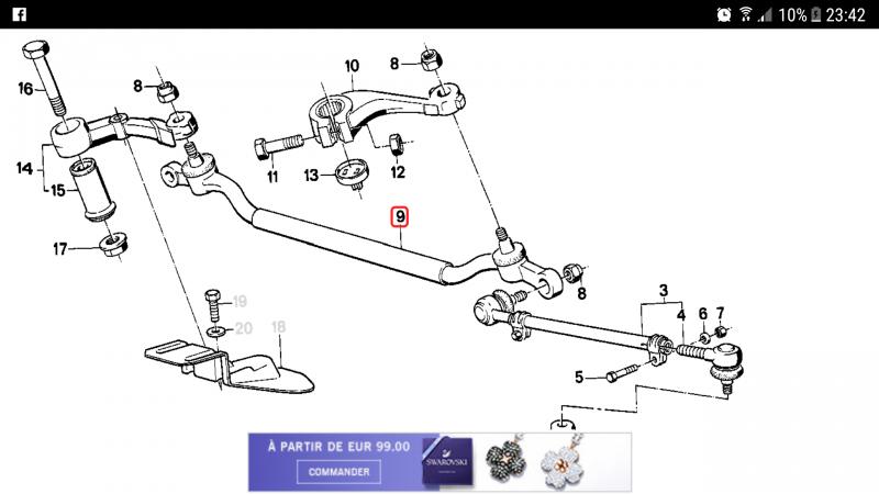

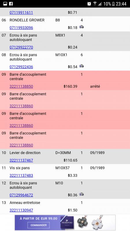

j'aimerais changer ma barre de direction sur ma E32 . Elle commence à prendre du jeu.
Quand je regarde sur le ETK il y a plusieurs références. Et j'hésite concrètement à commander ma pièce pour éviter une erreur de référence.
La référence à rechercher sur le net et bien celle qui est sur la photo numéro 2 où il y a un tarif affiché. Et non les autres références sans tarif
Est-ce la bonne référence à commander ref: 32211138850
Pouvez vous m'aidez s'il vous plaît
Merci bien !

la référence 32211138850 a été remplacée par 32211138860... si tu cherches sur le net, je pense que l'une te renverras vers l'autre et vice-versa

Car je pose cette question car je peu (pratiquement ) trouvé toutes les refs sur le net .
Donc si je suis ton resonnement , toute les refs énoncé se monte en lieu et place sur ma voiture ?

tu n'as que 2 ref : la 3211138850 qui est arrêté et la 32211138860 qui la remplace prend la 32211138860 pour ta commandeManu540i a écrit :Salut,

Tu t'es assuré que le jeu ne venait pas de la pièce 15
Bien souvent le jeu vient de là
http://www.realoem.com/bmw/fr/showparts ... Id=32_0337
les rotules de la 9 sont bien HS ???

Gyropinpon tu me parle de la pièce numéro 15 qui souvent son en cause dans le jeu de la direction .
Dis moi je suis pas sur , mais la pièce en question est bien juste un bout de caoutchouc (un silent bloc ) à changer . y a pas être chose tel que l'a pièce 14 à acheter ?? Si ?
- Messages : 20381
Non la pièce 15 uniquement , c'est une bague en plastique ou teflon .

mais en théorie il est prévu d'utiliser une presse avec deux outils spéciaux pour l'extraction de cette pièce 15 de son levier.
je t'envoie toute la doc nécessaire au remplacement de la barre milieu et même plus!

J'ai trouver la pièce numéro 15 et 14 complète et assemblé pour une 10ene euros de plus en très bonne marque. Du coup sa sera encore plus simple pour le montage.
Par contre pour la pièce n°9 je trouve énormément de pièce avec l ancienne ref. Contrairement à la nouvelle qui est hors de prix .
L'ancienne référence 322 111 388 50 se monte toujours et aussi bien en lieu et en place que les nouvelles références ou il y a eu des modifications qui fait que l'ancien ref est obsolète et ne peut se monter ?
Petite question rapide avant de commander

par expérience, (mais je ne suis pas certain ce coup ci!)
les pièces de train avant E32 étaient un peu "fragiles"....
Par la suite, avec le venue des V12, ils ont fait des pièces un peu plus costaud, et comme elles se montaient en lieu et place des pièces de 6 cylindres, elles ont tout bonnement été montées à la place.....
de ce fait, je pense que l'ancienne réf est celle qui existait au départ, et qui a été remplacée par celle du V12.
la monter en soi ne pose aucun prob..................
