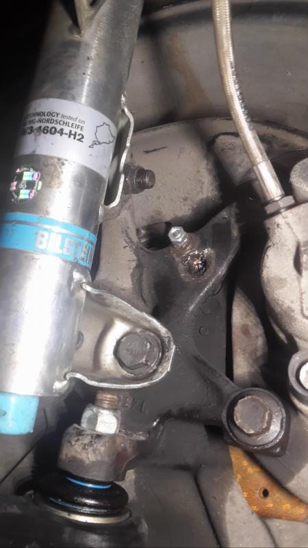

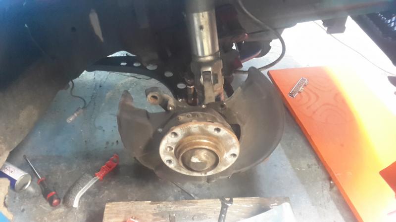

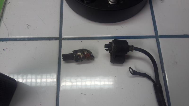

Merci pour le soutien du bord de l'eau une bière à la main je suppose
Je t'imaginais entrain de jouer les sirènes pendant que j'en bavais à mettre des coups de burins sur ce capteur de M....!!!
Malgré tout, j'ai fini par l'extraire de sont logement, j'ai quand même été obligé de sortir l'étrier de frein ainsi que le disque pour le récupérer par l'autre coté... Car à force de taper pour rabattre les bords en métal afin de le décoller de sont logement il est passé entre le moyeu et le disque ! Bref.... ! j'en ai même niqué un tournevis au passage
En gros j'ai démarré ce matin a 9hoo pour finir à 19hoo avec une pause casse-croûte à midi... Il me reste quand même ce putain de boulon à sortir ! Pour ça j'ai sorti l'artillerie lourde allias le "Mig" pour y souder un écrou de 10 mais rien à faire !!!
Bon je vais ranger les outils et l'atelier, demain si j'ai le temps et le courage je mis remettrai après ma journée de taf bien sûr...
Quelques photos à suivre...

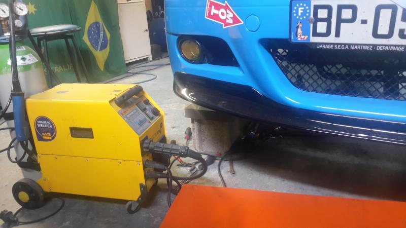

Il existe des torche chauffante pour ça sinon t'ai bon pour un centrage, perçage et taraudage. Perso la dernière fois j'ai changer la fusée.
BMW un jour, BMW toujours!
- Messages : 20434
re,
si tu peux taper dessus, ça peux permettre de décoller le filetage . Mais c'est la théorie
Et non sans bière ...........

Je vais voir pour l'extraire demain si j'ai le temps et l'envie...!
J'ai mis plus de temps pour sortir un capteur qu'il m'en aurait fallu pour refaire un embrayage ! Ahhhhhhhhhhhhhh lalaaaaa la mécanique...........................
- Taper sur la vis ça pourrait peut être la décoller effectivement, en tout cas je vais tout tenter. Le problème avec la chauffe des freinages les métaux ce dilate entre le chaud et le froid a cela s'ajoute la rouille et voilà pourquoi je me fais autant chier ! Au pire je dépose l'amortisseur et tout le reste pour déposer le moyeu ensuite j'arase le bout de vis restant puis je perce en espérant qu'avec la chauffe du perçage elle vas finir par lâcher.
Hélas je n'ai pas de chalumeau sinon je lui aurais brûlé sont cul et elle serait déjà a la poubelle !
Qui sait... ? Demain j'aurais peut être moins la scoumoune ! Ensuite je m'attaquerais à l'autre coté

Les capteurs de vitesse de roue sur moyeux avant de E36 c'est la grande aventure...
J'ai eu les miens avec la technique du perçage et ensuite j'ai réussi a le decoincer pour l'extraire.
Pour ta vis cassé, je te conseille de mettre le moyeu sur l'établi, de la choquer, de noyer de degrippant de bonne qualité, puis de tenter l'extraction.
Si tu dois percer, pour éviter de déboucher, empilé des écrous entre le mandrin et la pièce.
Bon courage

Merci, Nico !!!
Je crois que je vais choisir l'option établi je n'aime pas travailler dans de mauvaise postures... D'autant que si je dois chauffer je préfère être éloigné de la voiture !
Je vais l'attaquer au décapeur thermique je peux le régler à 650° grand max ! Je doute que ça suffise... J'aurais bien changé mes fusées seulement mes roulements sont neuf puis je n'ai pas d’arrache moyeux pour les récupérer. Quand tu n'a pas tout ce qu'il faut en outillage ça devient tout de suite une galère !!!!
Tout ça pour un capteur
Allez bonne journée à vous !
