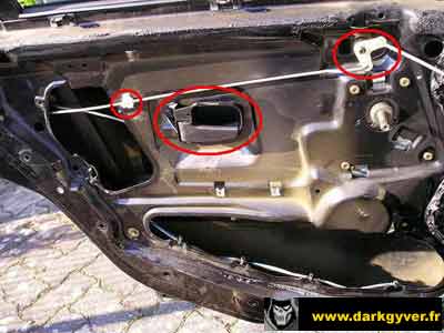

- Décoller soigneusement le film d'étanchéité sur tout le tour, en faisant très attention à ne pas bloquer le déchirer
Voici la porte dégarnie....

- Recoller soigneusement le film d'étanchéité sur tout le tour, en faisant très attention à ne pas bloquer la tringlerie du bouton de la tirette!
Si ce film n'est pas très bien remis en place, vous aurez des entrées d'eau!
et
Si vous collez la tringlerie par mégarde, la centralisation ne fonctionnera plus!!
N'oubliez pas de faire passer la tige du bouton de tirette par le trou de la garniture, sinon vous serez bons pour tout re-démonter!!!
