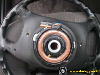

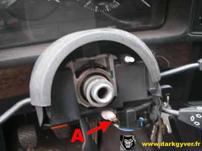

Le bruit de grincement /raclement lorsque l'on tourne le volant provient du frottement du contacteur (A) sur la piste en cuivre du volant (B)!

- Nettoyer la piste en cuivre avec de l'alcool à 90
- Si la piste en cuivre est fortement marquée par le frottement du charbon, poncer la piste en cuivre avec du papier à poncer à l'eau 1000 ou 1200 (grain très fin)
- Finir avec du polisch pour supprimer le plus gros des rayures

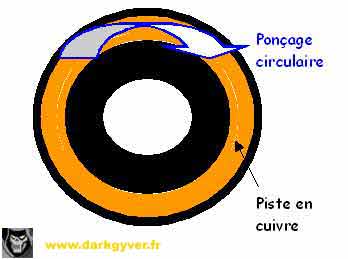

Faire tremper le papier dans de l'eau pendant 24 heures avant utilisation! (il faut donc le prévoir!)
Faire des mouvements circulaires qui suivent la piste en cuivre pour le ponçage\. Ne poncez pas perpendiculairement à le piste\! (voir schéma)

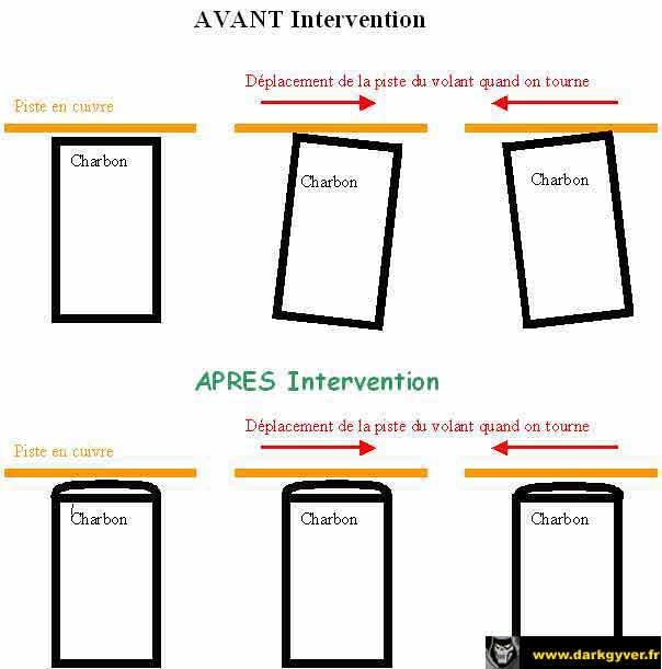

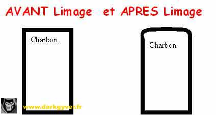

- Avec une lime fine (lime à ongles par exemple) arrondissez très légèrement le charbon qui frotte sur la piste en cuivre comme schématisé ici:
Attention! Ce petit charbon est relativement fragile. Procéder en douceur!

- Positionner le volant bien droit au moment de l'engager sur l'axe
- s'assurer que la bague (A) soit bien placée comme il se doit
- s'assurer que l'encoche (B) et le bitoniot de rappel (C) de clignotant s'enclenchent lors du repositionnement du volant
