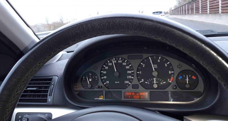

Bonsoir à tous,
Je suppose que c'est un pb électrique donc je post dans cette rubrique mon problème.
De temps à autre, le voyant de LDR au TDB s'allume puis s'éteint au bout d'un moment.
Cela me semble totalement aléatoire.
J'ai vérifié le niveau : il est OK
Est-ce le capteur de niveau qui peut avoir un faux contact ?
Merci bien

Oui le capteur peut être en défaut mais généralement il faut nettoyé la prise en la grattant et en pulvérisant du spray nettoyant contacte. A voir si le faisceau est pas entailler. La suite après

Merci.
Où se trouve le capteur et le connecteur associé ?

Merci. Je regarde ça dès ce week end.

La suite lundi alors
Sinon faudra le changer.
