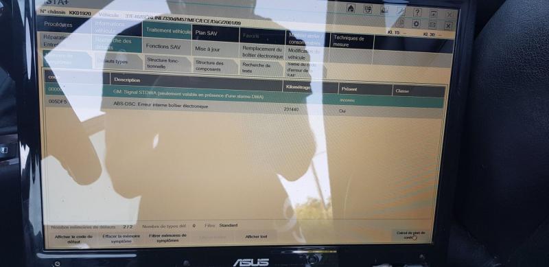

Voici un petit topic sur un défaut que je rencontre sur un 330d E46 de 2002, où les voyants ABS + DSC + Frein à main sont allumé, si cela peu en aider certain par la suite.
Ce défaut vient par intermittence, après plusieurs vérification fusible, faisceaux, prise + nettoyant contact + débrancher la batterie quelque temps.
J'ai vérifier également capteur de vitesse sur les roues, pression 1 et 2 du maitre cylindre, et capteur d'angle de braquage où tout à l'air de fonctionner.
Donc sans que cela soit efficace il semblerait que cela soit le calculateur du bloc.
Le défaut que j'ai avec ISTA c'est 5DF5 "Erreur interne boitier électronique ABS/DSC" ?
Avant de démonter le bloc pour l'envoyer en réparation, est ce que quelqu'un pourrait me dire comment l'on fait pour purger une fois le bloc réinstaller ? Car j'ai cru voir qu'il fallait activer les électrovannes avec un logiciel, quelqu'un pourrait me dire la manœuvre à faire avec ISTA ?
