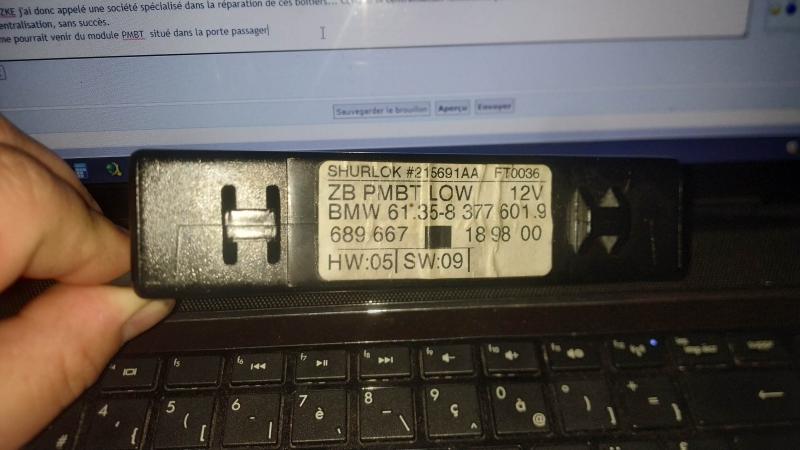

Hello !
Maintenant que la 528 tourne, je m'attaque aux problèmes secondaires...
Voici les symptômes :
- Les vitres arrières montent et descendent depuis les boutons des portes arrières, la montée et descente automatique fonctionne également.
- La fermeture centralisée des portes arrière et du coffre fonctionne avec le bouton de verrouillage de la console centrale.
- Depuis la commande de la porte conducteur, les vitres arrière ne fonctionne pas, les vitre avant fonctionnent mais sans la montée et descente automatique.
- Lorsque je tourne la clef dans la serrure côté conducteur, j'ouvre uniquement la porte conducteur, aucune centralisation depuis ce point
J'ai d'abord pensé au boitier ZKE j'ai donc appelé une société spécialisé dans la réparation de ces boîtiers... Comme la centralisation fonctionne partiellement, ce n'est pas le ZKE qui est en cause.
L'éclairage intérieur, les essuie-glaces, et le toit ouvrant fonctionne.
J'ai changer les moteurs de centralisation, sans succès.
Je pense donc que le problème pourrait venir du module PMBT situé dans la porte passager :
Qu'en pensez vous ?
Ce boitier est réparable ?
Si je trouve un boitier d'occasion, faut-il le recoder ? Ça ce fait avec avec une valise BMW chinoise ?
Nico :coucou:
