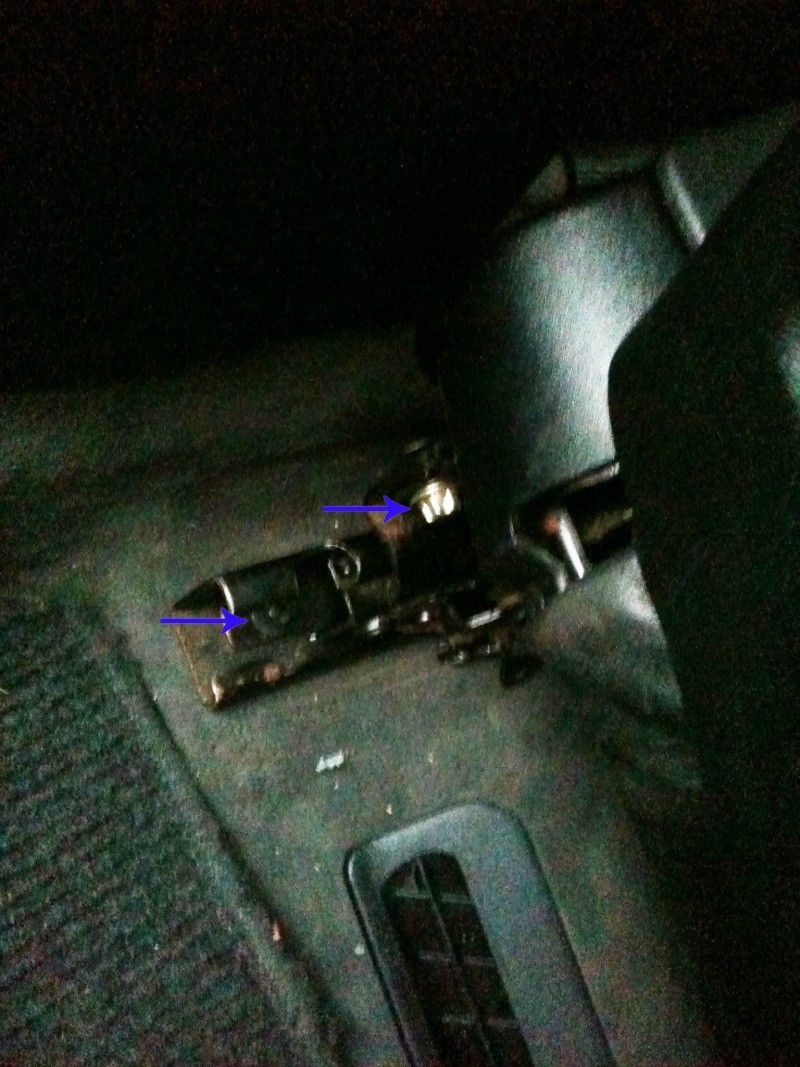

Démonter le siège avec une douille TRX E16.
Débrancher la prise du siège.

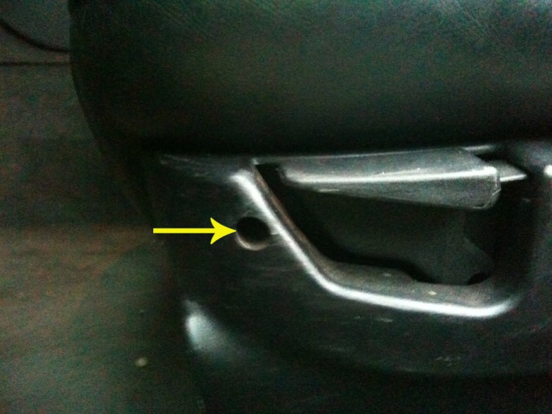

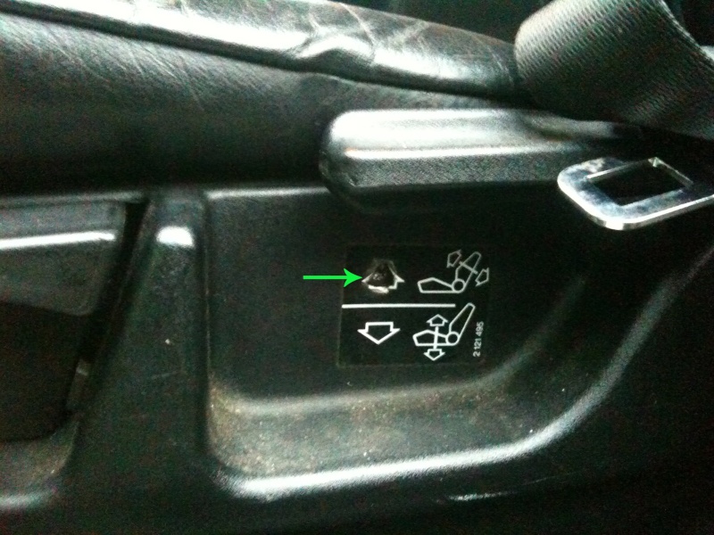

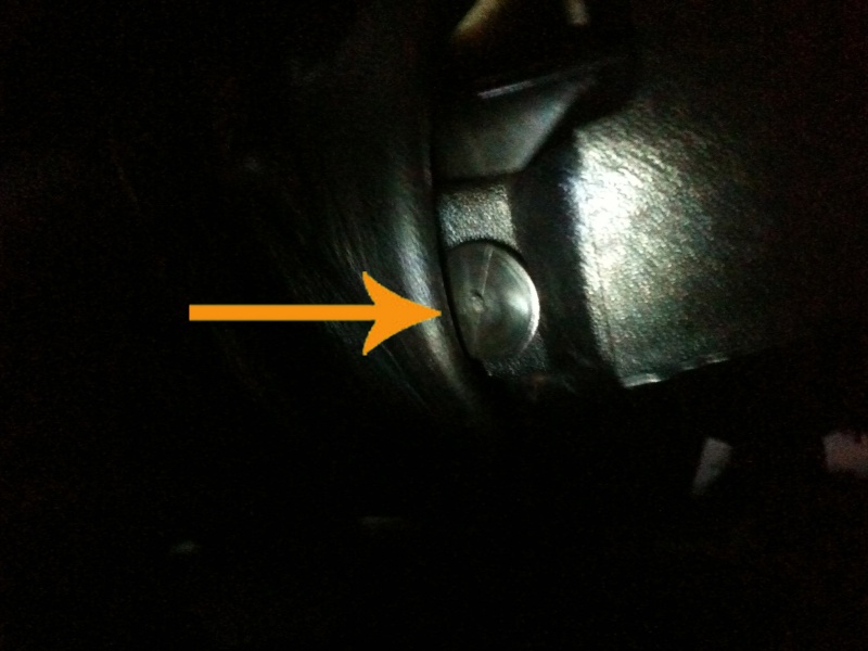

Démonter les côtés du siège, il y a 2 vis TRX 20 de chaque côté.
