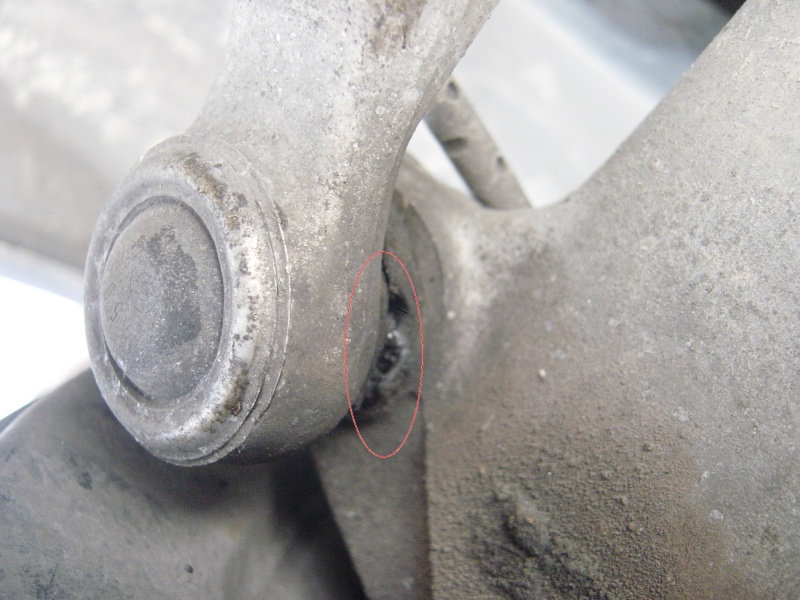

Petit tuto :remplacement, d’un cache poussière de rotule ,sur bras supérieur de train arrière .
Il est bien évident que ce travail n’est valable que si la rotule n’a pas de jeu .

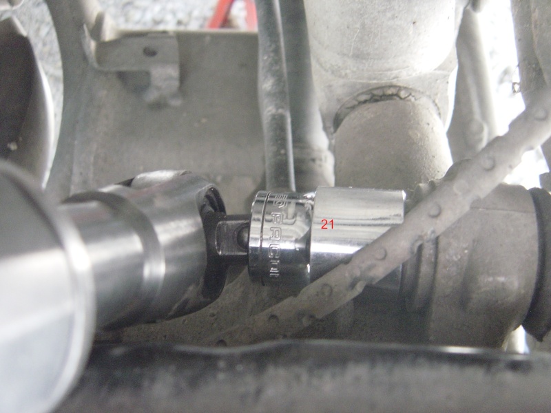

Cliquet,douilles de 18,21 ainsi que clés plates de 18,21, petit tournevis plat .

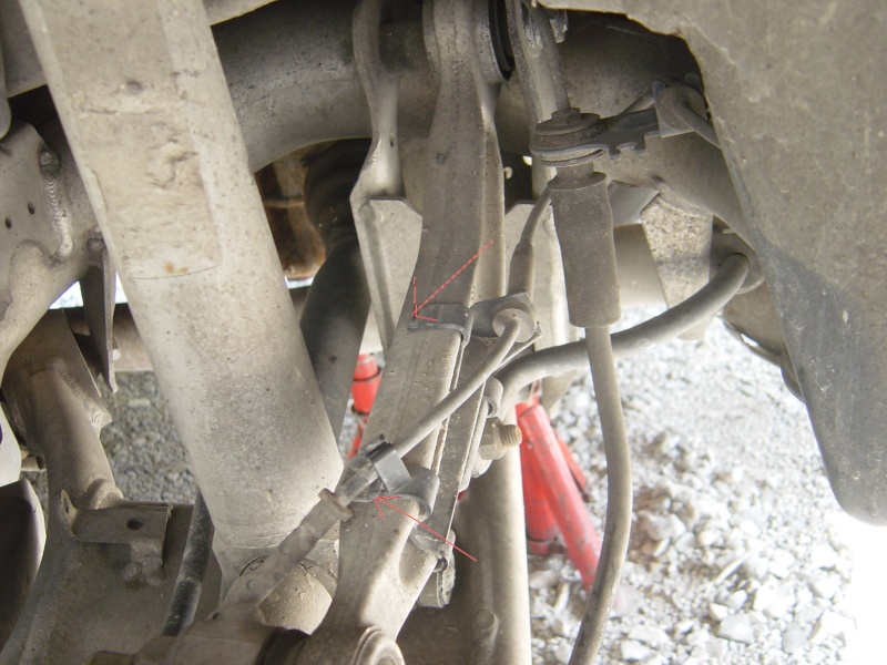

1/Sécuriser la voiture sur chandelles, et déposer la ou les roues arrières .

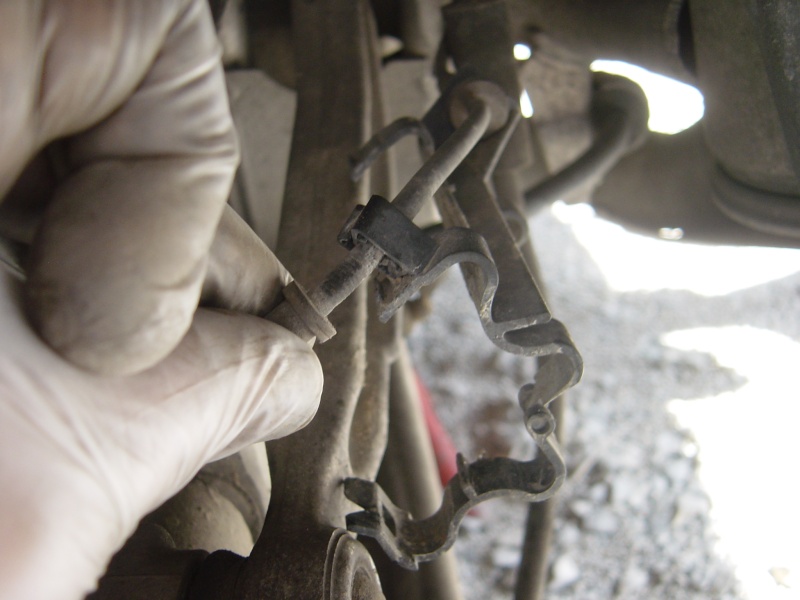

2/D’éclipser le support du câble d’ABS .

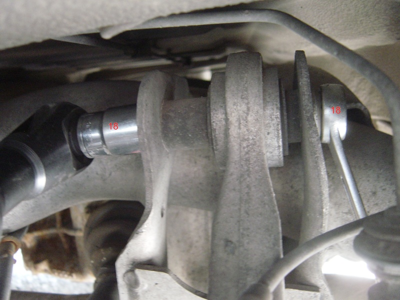

3/Déposer l’écrou de la rotule .
4/Déposer l’écrou et l’axe de 18 ,et retirer le bras .

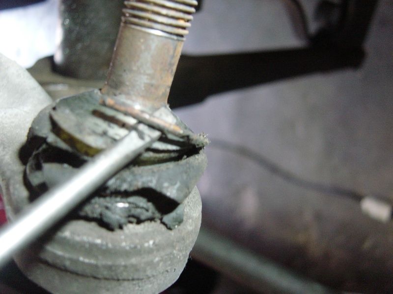

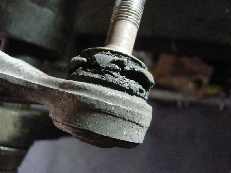

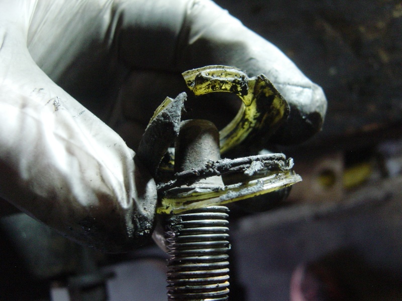

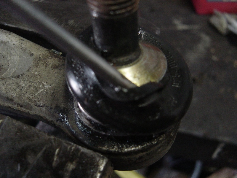

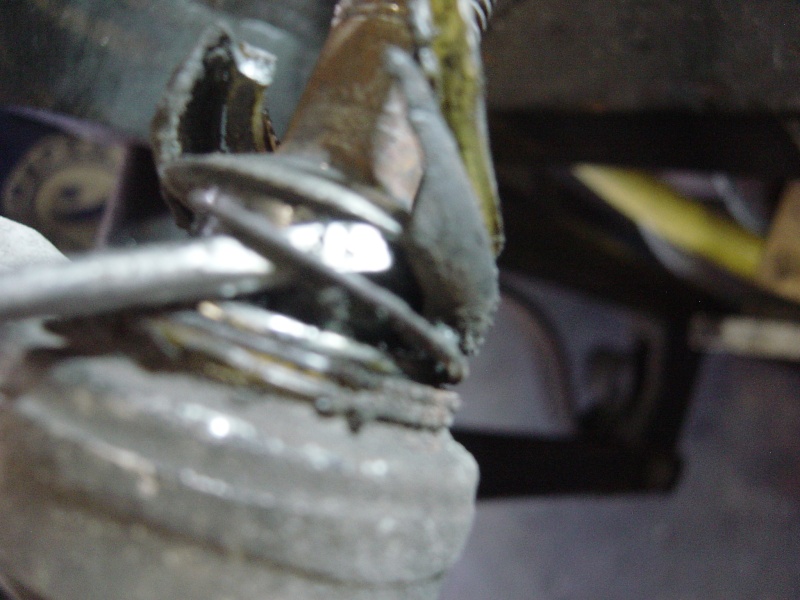

5/ A l’aide d’un petit tournevis plat ,enlever les joncs de maintient du cache poussière .

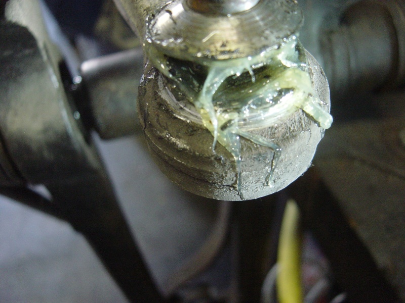

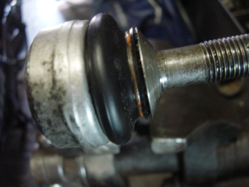

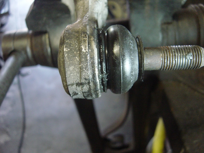

6/ Contrôler qu’il n’y ait pas de jeu et graisser la rotule .
7/ Mettre le cache neuf .

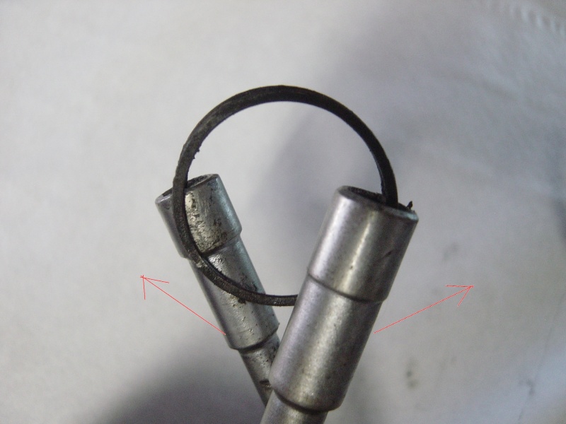

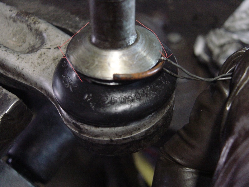

8/ Pour la repose du jonc inférieur , engager 2 petits tubes ou 2 clés , aux extrémités, afin de pouvoir l’écarter et le remettre en place .
9/ Pour le jonc supérieur, le mettre en place ,a l’aide d’un petit fil de fer que l’on fait coulisser en tirant légèrement .
