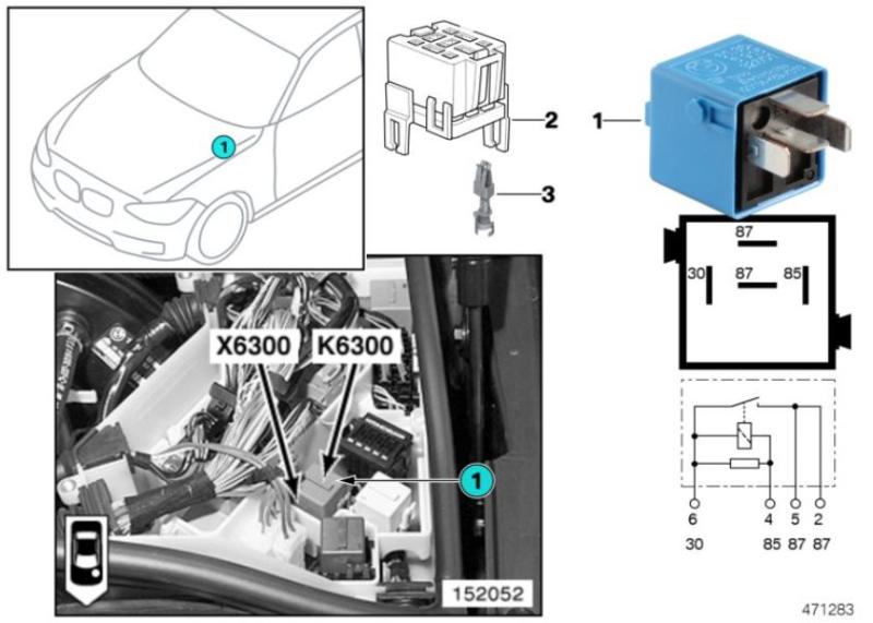

Quand tu regardera le relais DME, profite en pour vérifier le paquet de fusible à coté dans le même compartiment.

- par contre, je ne sais pas comment vérifier le relais du boitier DME... des idées ?

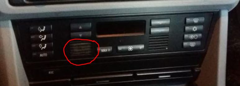

Le chauffage je testerai d'abord la sonde de regul automatique sur la commande (test de fumé ou avec un mouchoir papier trés fin devant la petite grille de la commande
Si la feuille fine ou la fumée est aspiré le petit ventilateur fonctionne donc sauf si la valise te dit que la sonde est morte, la commande est supposé bonne
Ensuite poru le chauffage il y a une sonde d'étage coté passager (généralement plus pour quand la ventilation fonctionne puis plus et de nouveau..) et les soupapes de régulation sous le capot (clairement ton cas)
