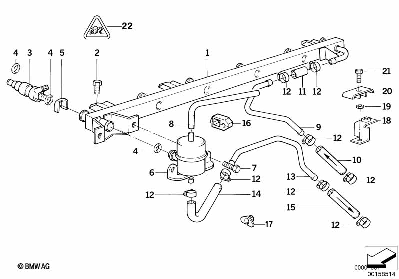

J'aimerai changer la durite de retour d'essence située sur le rail d'injection sur le moteur M30B35 :

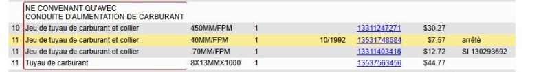

Il s'agit de la pièce Numéro 11 réf13531748684 mais elle a été arrêtée.
Est-ce une durite standard ou dois-je absolument la prendre chez BMW ?
Avez-vous déjà eu à changer cette pièce ? merci d'avance.
