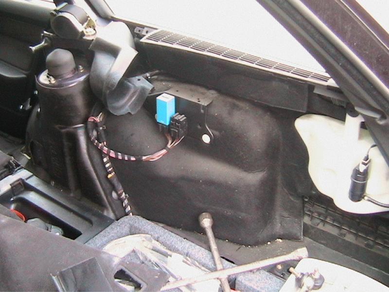

- Messages : 85930
normalement le moteur d'ouverture de hayon arrière peut être activé
en apportant du 12 v (protégé par un fusible de 20 ampères max) sur le fil rouge/blanc de relais k70w
qui se situe derrière la garniture de coffre arD au niveau du passage de roue
là
débrancher le relais avant de mettre très brièvement du 12v protégé par un fusible de 10 à 20 ampères maxi sur ce fil rouge/blanc
là

je n'avais pas cette information de positionnement, j'ai longtemps cherché cette piste. Là je n'ai pas la voiture à portée de main, je vérifierai à la première occase.
