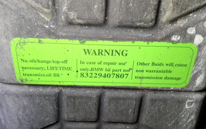

Normalement c'est bien une 5HP24, mais la voiture est entre tes mains et toi seul peut vérifié :pamafau:
Il y a une plaque signalétique verte sur le coté gauche du carter de boite.
essaie de la prendre en photo

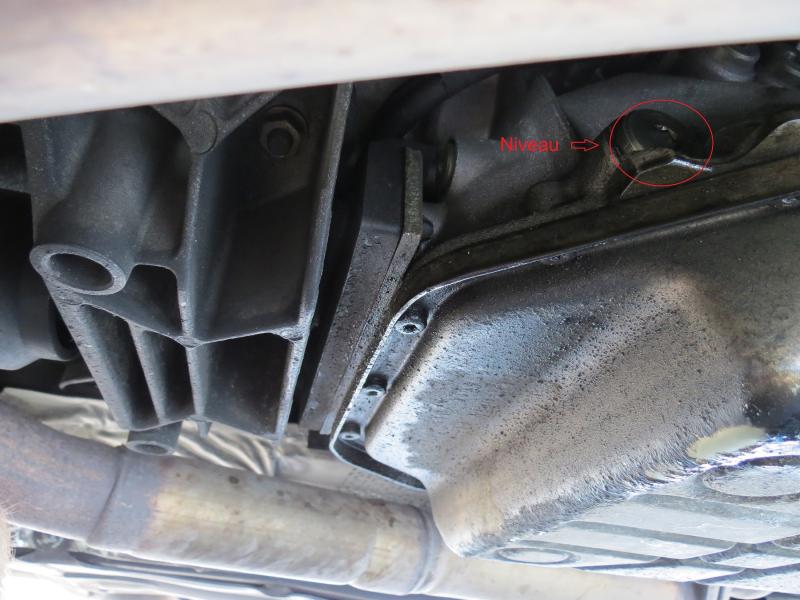

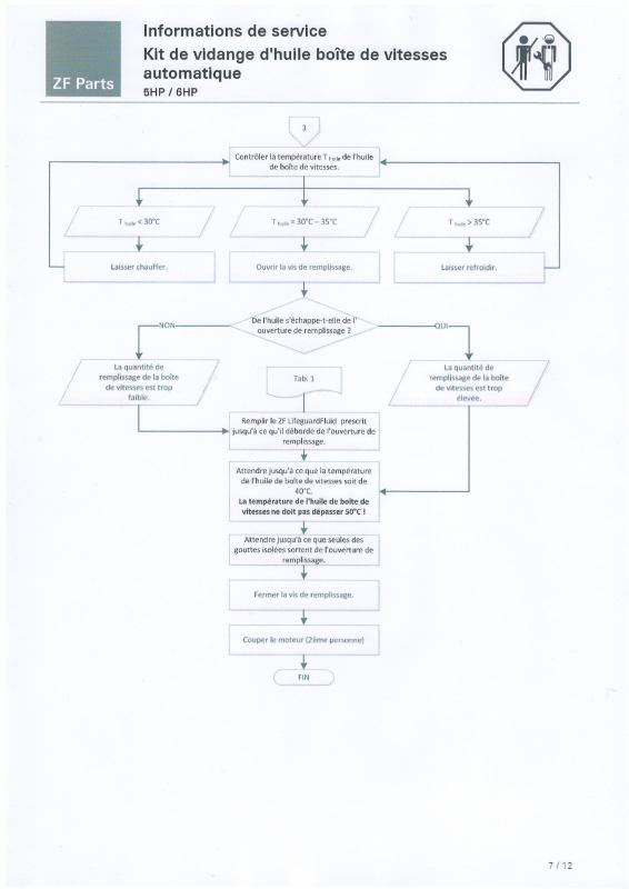

Il faut que tu puisses passer sous ta voiture.
Donc il te faut soit un pont (c'est l'idéal) soit 4 chandelles, la voiture doit être stable et à l'horizontale (sinon le niveau sera faux).
moteur + ou - chaud dans un premier temps, il faut que le moteur tourne et que la boite soit sur P.
Moteur tournant toujours, tu dévisses le bouchon de niveau qui est sur le coté droit de la boite :
Attention de ne pas te bruler sur l'échappement :no:
l'idéal est de pouvoir plonger une sonde de Température par l'orifice :oui:
Une fois fait donne nous les résultats :oui:

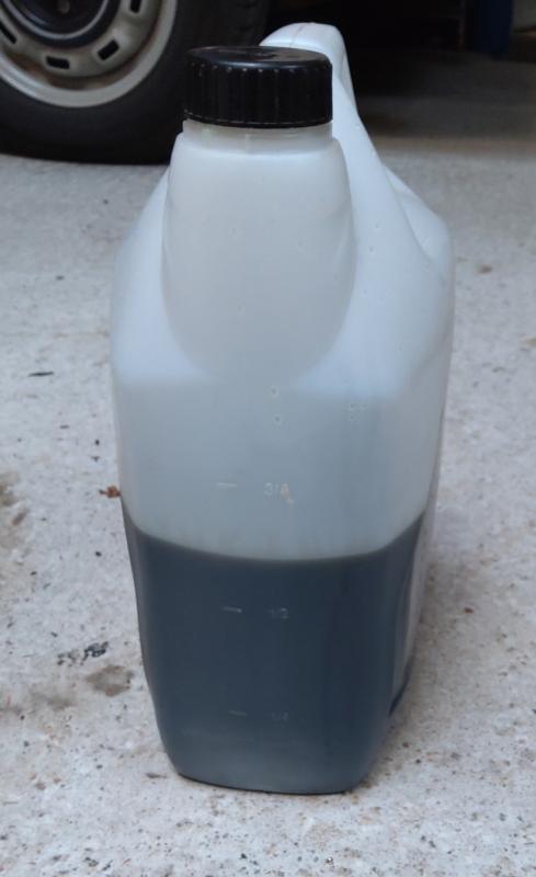

Donc comme indiqué précédemment j’ai juste fait une vidange simple ce matin, sans dépose du carter inférieur.
J’ai flippe un peu quand même vu la quantité qui est sorti (j’ai bien fait tourner 20s pour aider). J’ai poussé l’huile du radiateur avec de l’air comprimé (gentiment), il n’en est pas sorti grand chose de plus :
J’y ai quand même remis presque 5 litres (niveau final à 32°, impec avec la valise diag. Autel). Plus de bruit suspect à froid, les vitesses passent mieux.
De plus j’avais fait un diag et RAZ sur tout les défauts. La température moteur qui était au premier tiers est maintenant bien au milieu.

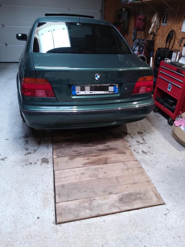

J’ai oublié de dire que j’ai une fosse, très pratique. Avant de refaire une vidange je vais rouler plus que prévu et vérifier qu’il n’y a pas de grosse fuite.
