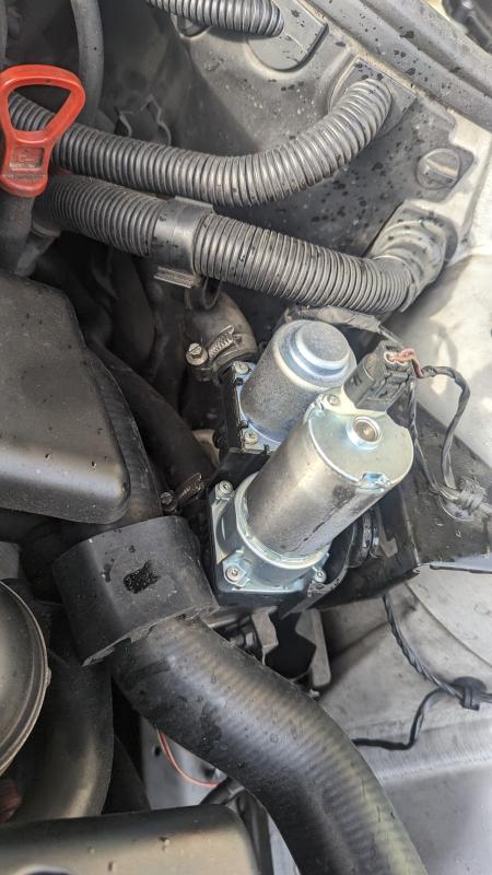

Message par zigzag42520 »
Je ne sais pas sur E53 mais ça doit être pareil ça prend 5min top chrono a changer 2 colliers à desserrer 2 fiches a débrancher et un petit appoint de LR et hop. Image

Message par Tim59000 »
Ok top grand merci. Je regarde ça cette semaine :) je te tiens au jus, et je vais regarder sur la soupape histoire d’avoir la bonne référence
