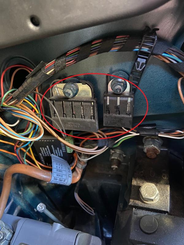

est-ce que tu as de l'humidité dans la voiture (moquette) y compris le coffre
As-tu contrôlé les masses
Tu les débranches, tu dévisses l'écrou tu traques l'oxydation sur tous les contacts et tu nettoies si tu en trouves
Elles ressemblent à ceci :
On en trouve dans le coffre (dans les ailes) sous le capot (sur les joues d'amortisseurs, près des phares...)

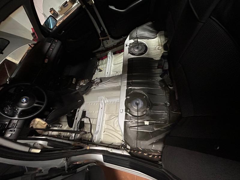

Alors soulève les tapis avant (il va falloir dégarnir les seuils de portes )
et vérifie si il n'y a pas des connecteurs qui baignent
Regarde aussi derrière les garnitures de pieds avant

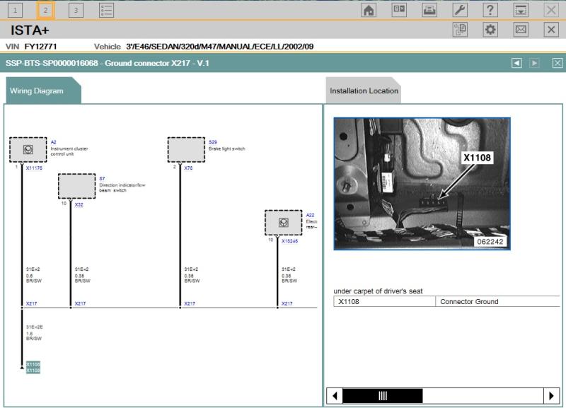

La voiture a le tapis humide depuis... toujours je dirais, j'ai largement sous estimé l'étendue des dégâts, c'est des litres qu'il y a sous mes tapis
Les 2 borniers de masses qui sont dans les environs sont plutôt propre pour avoir passé tout ce temps dans une humidité d'environ 100%, un peu d'oxydation visible... semaine prochaine je la met au garage et démontage complet des moquettes pour sécher tout ça, refaire l’étanchéité et les masses incertaines.

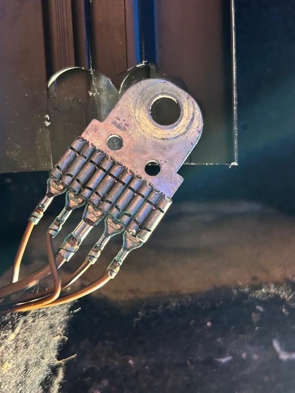

Bonjour à tous, plus de soucis ! les 2 masses au niveau du conducteur étaient légèrement oxydés en effet. Manu540i a vue juste !
Démontage de la moquette arrière, pour l'avant je l'ai laissé en place et soulevé, déshumidificateurs et ventilateur pendant une semaine pour sécher les moquettes qui étaient bien imprégnés.

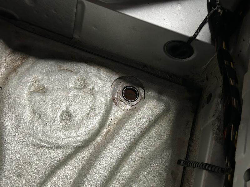

J'ai rebouché ce bouchon de caisse qui était ouvert, ça n'a pas due aider.
La porte conducteur souffrait également d'un défaut d'étanchéité, la cloison entre la garniture et la porte ayant été plusieurs fois déposé et abîmé, j'ai tout enlevé pour refaire ça proprement avec du polyane de bonne qualité, c'est étanche et ça ne fait pas de bruit en roulant...

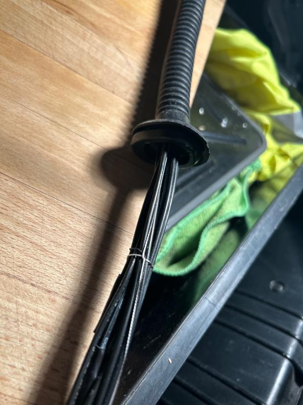

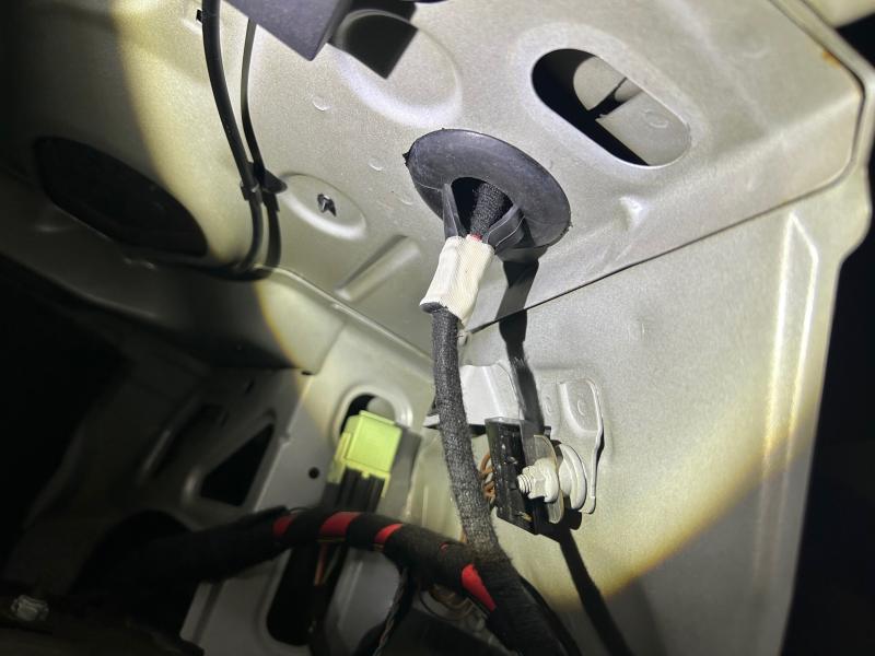

Voila déjà 2 causes potentielles éliminés, au même moment, mon faisceau de coffre s'est dit que c'était le bon moment pour finir de casser, j'ai donc une fois de plus tout coupé et réparé, remplacement du flexible par la même occasion.
J'ai utilisé des sections de fil légèrement plus grosse que d'origine, faute d'avoir autre chose... ça passe quand même dans le flexible, par contre c'est du fil qui provient de câble suiveur qu'on retrouve dans les machines outil ou dans les ascenseur, c'est plutôt indiqué quand on lui fait prendre de la flexion régulièrement. (enfin je pense... le temps nous le dira, considérez l'utilisation de ce type de fil comme une expérience)

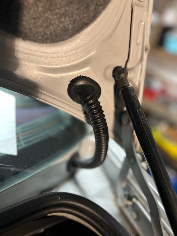

Tu as bien vérifié que tu n'avais pas d'eau qui ruisselait de plus haut, tour de pare brise, de lunette AR, feux AR etc...
