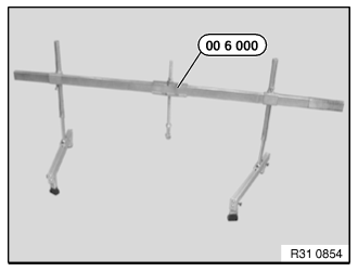

Normalement tu te sers de cet outils.
Mais un cric sous le moteur, avec des protections en bois, fera aussi le taf.

Fab63 a écrit : ven. 8 mars 2024 10:39 Salut,
Clairement je n'aurai pas cet outil, mais je compte utiliser un cric colonne.

twicea62 a écrit : dim. 10 mars 2024 21:00
Oui, ça fera le taf :nickel:
Il faut juste soutenir et lever légèrement le moteur.
