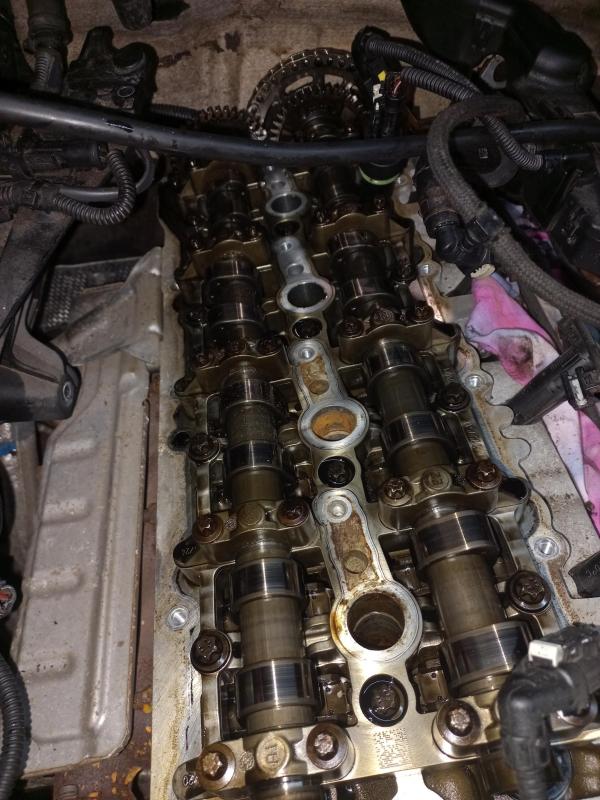

Suite panne sur N47, j'ai déposé le cache culbuteur.
Moteur non bloqué, chaîne de distribution du haut en place, mais le vilebrequin n'entraine pas les aac...
A première vue pas de linguet cassé.
Donc ça doit être la chaîne du milieu qui a cassé.

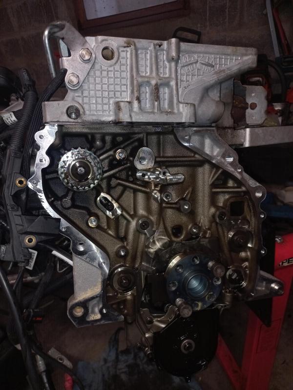

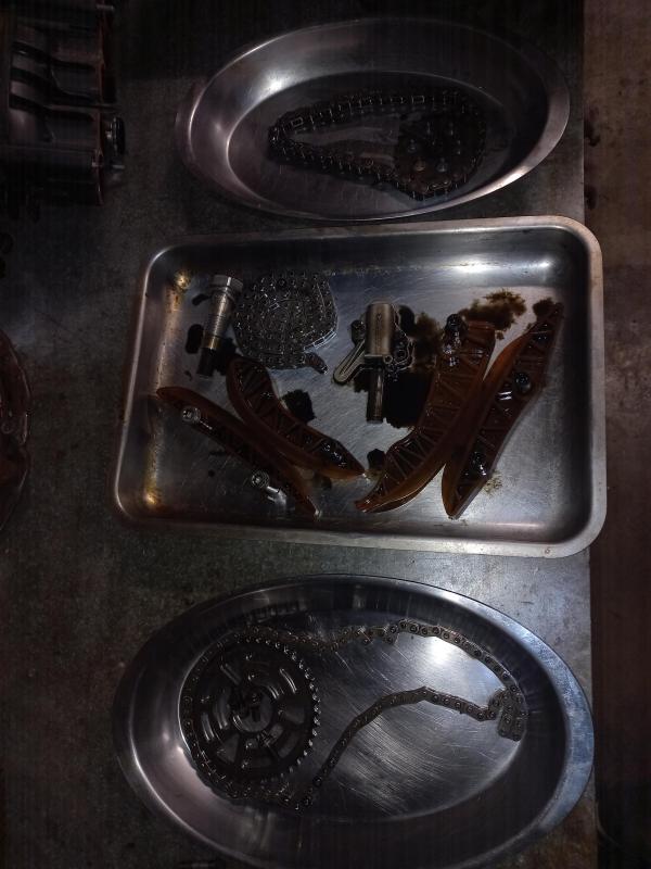

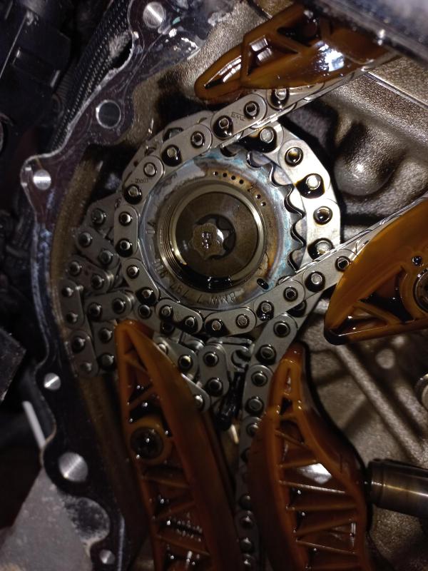

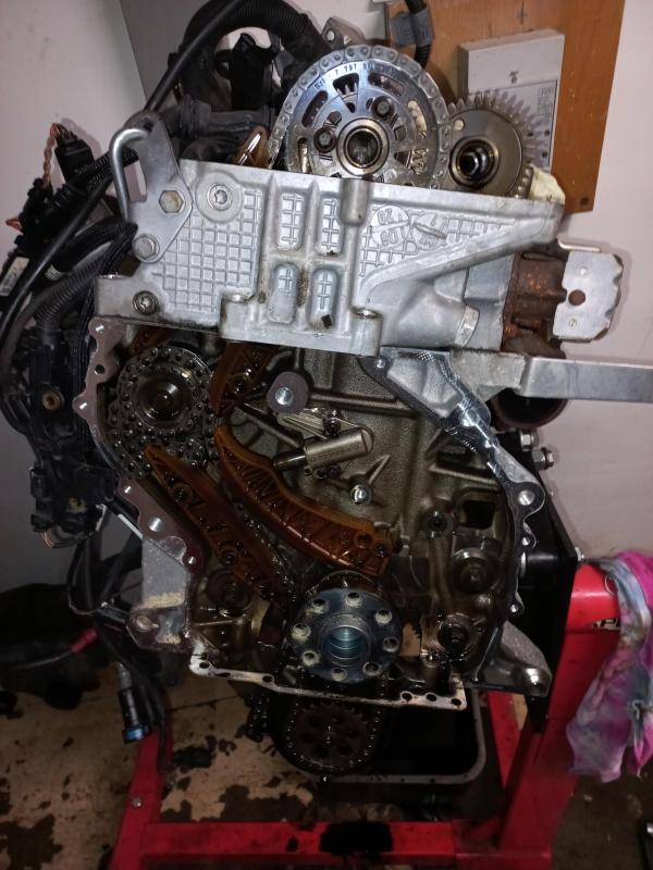

Du coup j'ai déposé le moteur, retiré le carter d'huile et le carter distribution.
C'est bien la chaine du milieu qui a cassé.
Je n'ai pas vu qu'autres dégâts encore.
Si aucun linguet n'est cassé, ni cage d'acc, à priori il n'y a pas besoin de déculasser ?

Tu as déposé les arbres à cames pour bien vérifier les culbuteurs, poussoirs et carter ??
Pour les soupapes, tu peux faire un test d'étanchéité.

Une fois les arbres à cames déposés, toutes les soupapes seront fermées.
Tu envoies de l'air dans le cylindre, par l'injecteur et tu écoutes côtés admission et échappement si ça fuit.
J'ai déjà vu des culbuteurs en bons états et des soupapes tordues...

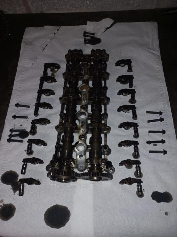

Bon j'ai retiré les 3 chaines, les aac, les poussoirs et les linguets.
Je n'ai rien de cassé. Aucun linguet.
Par contre le test d'étanchéité n'est pas bon...
Si je déculasse, il faut impérativement faire rectifier la culasse ? ou ça ne bouge pas la dessus ?
