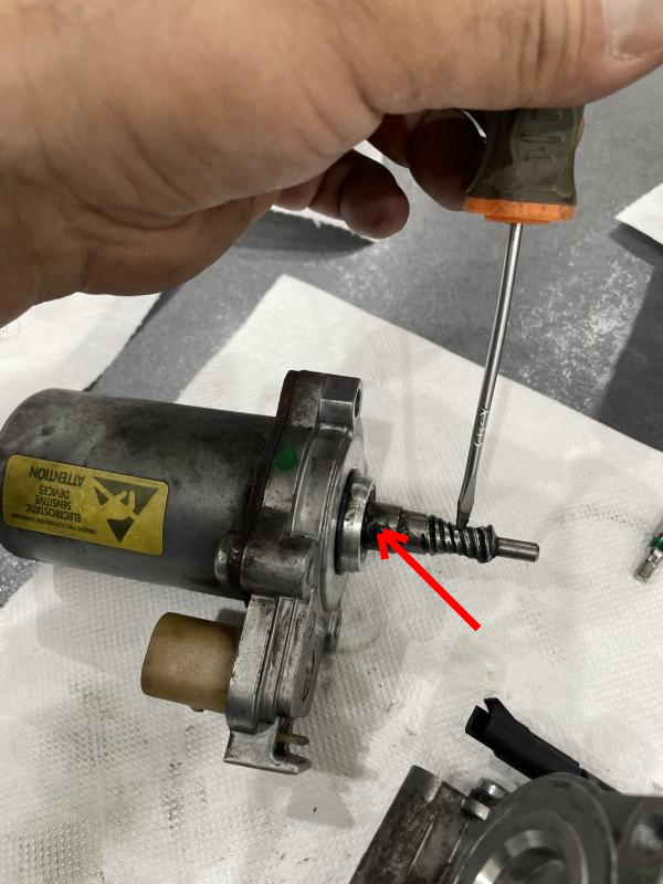

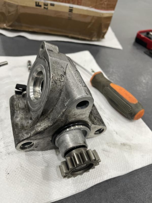

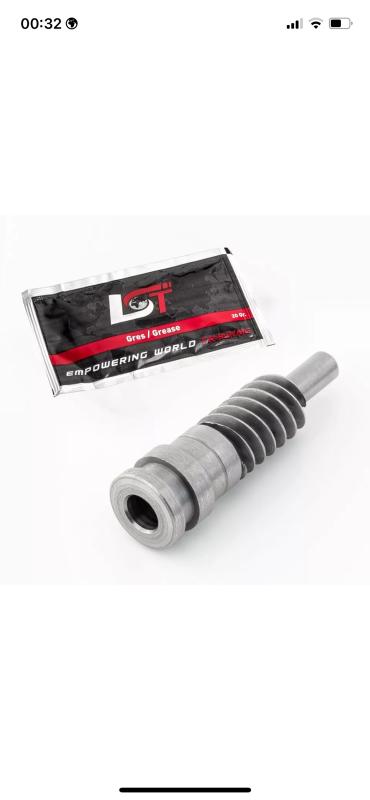

Salut gyropinpon, aujourd’hui je roulais pépère quand mon voyant 4x4 s’est allumé. Et s’est reteint au bout d’une heure. Bizarre…j’avais déjà changé le servomoteur l’année dernière, et j’avais plus de pb, peut-être la pièce d’occas’ est en fin de vie. Néanmoins une question : j’ai gardé ma pièce d’origine, j’ai contrôlé les deux parties : une ok, et l’autre on voit bien la vis sans fin hors service. Est-ce que cette vis se change? On en trouve sur eBay. Si oui, comment se fait l’extraction ? Et un codage est il nécessaire ? Je vais contrôler les capteurs ABS en même temps, qu’en dis-tu ? Voici qq photos de ma pièce, la pièce de réchange et le voyant que j’ai eu aujourd’hui.
Merci, à +
Merci, à +

Non il n’y a rien, c’est parfaitement lisse une fois nettoyé. Ni goupille, ni clavette ni rien du tout
