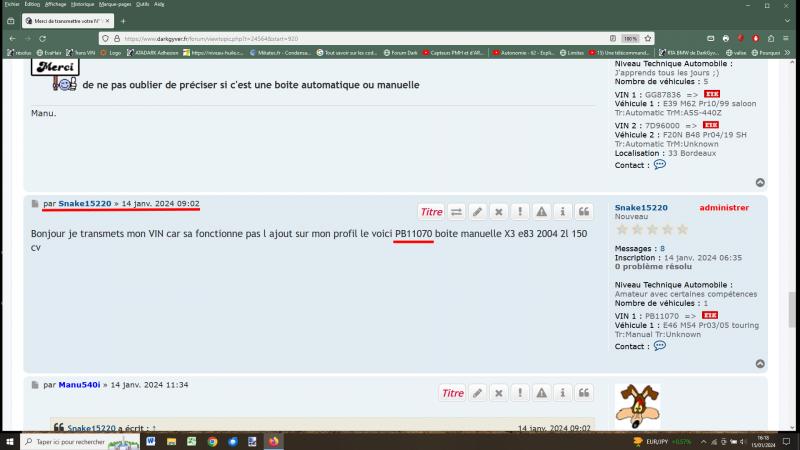

Alors regardes bien, parce que le vin PB11070 que tu nous a donné correspond à une E46 Touring M54 qui est d’ailleurs enregistré sous ton pseudo :pamafau:

Pourtant, tu nous as donné ceci :
Snake15220 a écrit : dim. 14 janv. 2024 10:02 Bonjour je transmets mon VIN car sa fonctionne pas l ajout sur mon profil le voici PB11070 boite manuelle X3 e83 2004 2l 150 cv
