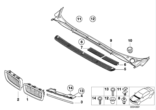

J'ai un soucis, ma grille d'aération sur le capot (N°5 sur le schéma) n'est pas fixée du tout et je ne sais pas avec quoi elle est supposée tenir. Sur les schémas ce n'est pas montré non plus :
Est-ce que quelqu'un saurait ? Que je puisse commandez les bonnes attaches :mdr2:

A priori, ce sont les rivets 8 de ton schéma
https://www.realoem.com/bmw/fr/showpart ... 1138174852
Mais contrôles tt de même .

Salut ! J'ai reçu les agrafes et refixé ma grille. Ce sont bien les 8 sur le schéma, elles sont l'air vraiment petites mais les 5 clipsées ça tient bien ! Merci pour le retour ! :jap:
