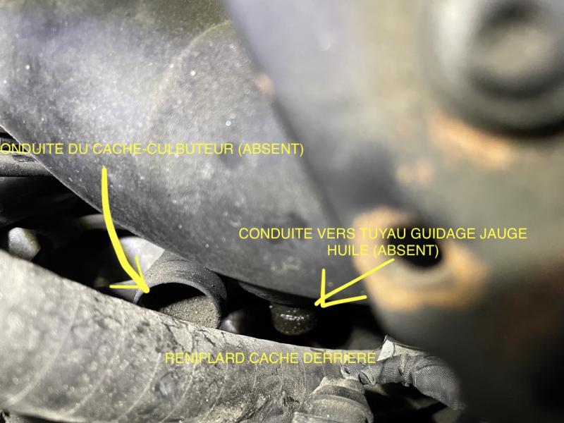

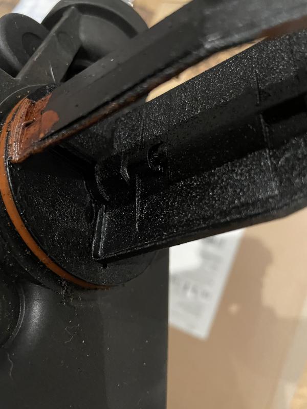

Le démontage à débuté il y a 2 jours. Le reniflard n’est pas encore déposé, mais 2 constatations / inquiétudes :

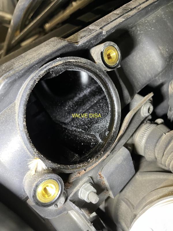

1/ à la dépose de la valve DISA, je retrouve pas mal de dépôt gras sur la valve et dans la bouche de ventilation… Si j’ai bien compris, ça ne devrait gérer que de l’air cette pièce…. du coup, OH GOD : c’est normal ?!
-> nettoyage prévu, voir renforcement avec le kit pour la suite (si indiqué)

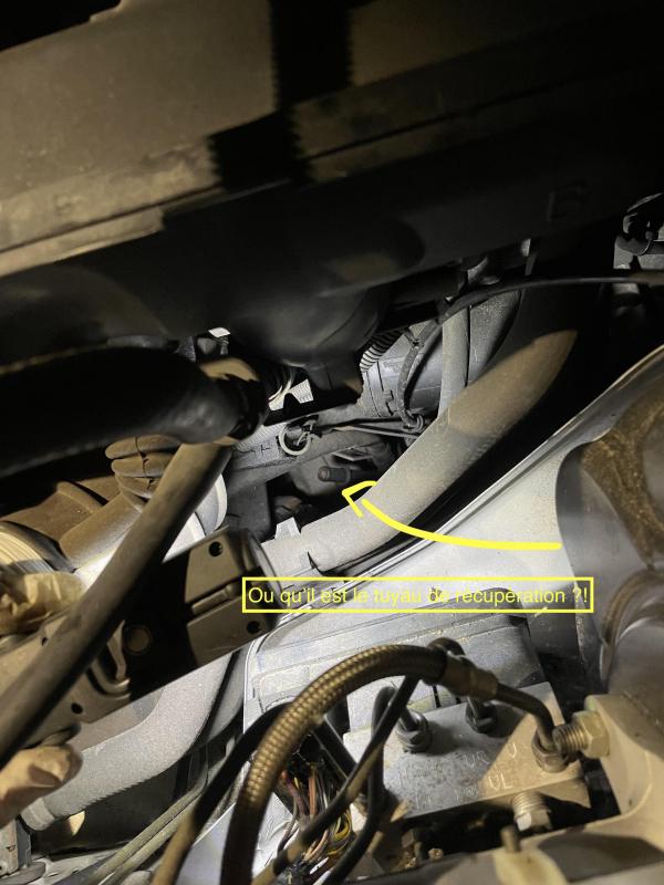

2/ l’absence du tuyau de récupération de l’huile du reniflard, qui doit être connecté au tuyau de guidage de la jauge d’huile… La seule conséquence serait une perte faible à modérée d’huile ? Rien de plus on est d’accord ?

d) La surpression qui fait remonter l’huile dans le tuyau de guidage est aussi responsable du dépôt qui remonte jusqu’à la valve DISA ? Quelle conséquence à cette présence de l’huile jusque là ?

Il est clair que la 1ère chose à faire, c'est de remplacer ton unité de ventilation, remettre la durite 4 qui manque, faire un nettoyage de tt . Rouler et faire le point après une paire de kms.

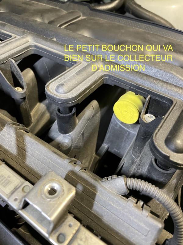

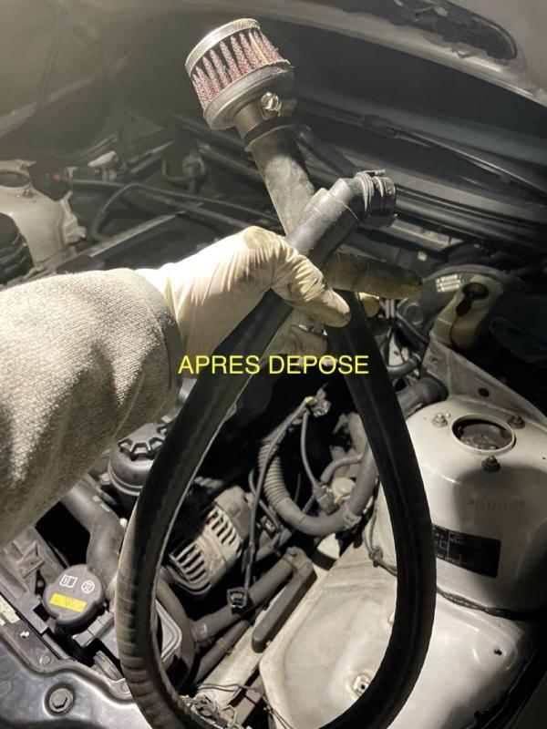

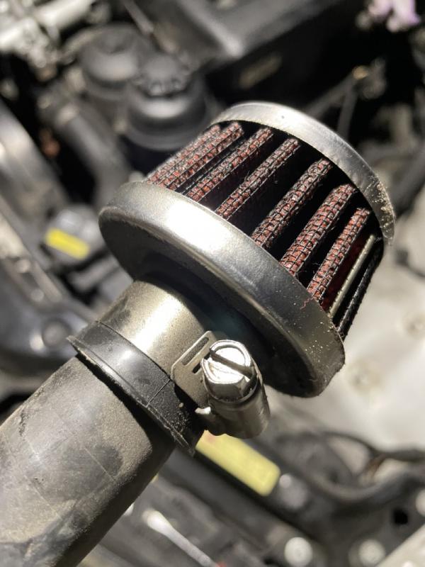

J'ai poursuivi le boulot ce matin et j'ai quelques éléments nouveaux. Je ne suis pas le premier à chipoter... ! :

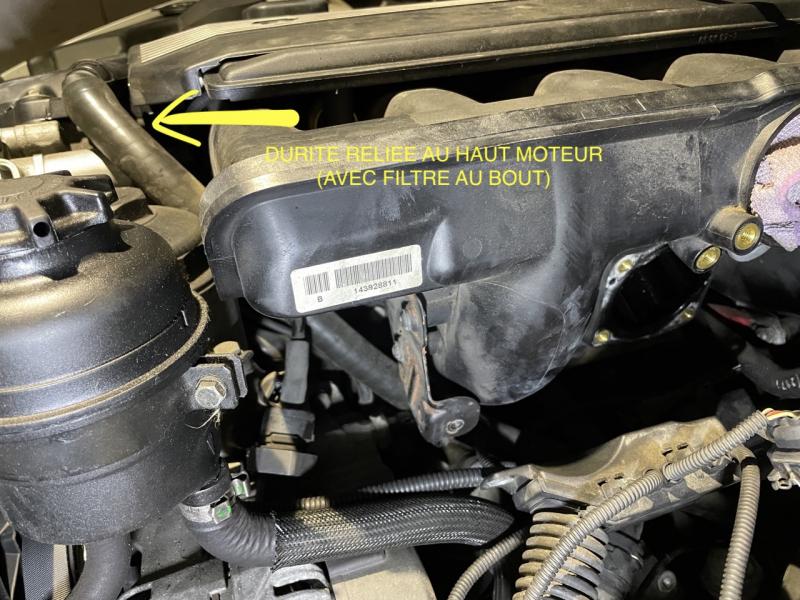

- la durite de retour vers le collecteur d'admission est manquante également, un bouchon à été installé sur le collecteur

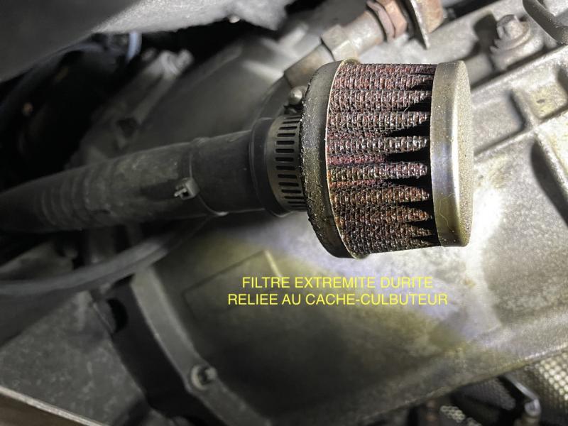

- la durite qui récupère les vapeurs d'huile/eau n'était pas reliée au déshuileur, mais courrait jusqu'en soubassement avec un filtre à son extrémité
Tout à été déposé.
Le filtre en question me parait petit. Je ne l'ai pas encore autopsié pour vérifier ce qu'il contient. Etait-il encore perméable ?
Le montage vous parait-il dommageable ?

remets tt ça au propre, afin de pouvoir faire un point par la suite.
j'ai l'impression que tt a été bidouillé, pour ne pas encrasser l'ADM, et que l'ancien proprio ne savait pas qu'il suffisait simplement de remplacer le déshuileur .

- nettoyage de la DISA
-> il est normal d'y retrouver autant de dépôt huileux/graisseux gyropinpon?

Si ton unité de ventilation est saturée, oui ça me semble cohérent

Petite mise-à-jour : j'ai eu un retour d'informations au sujet du montage. Il s'agit d'un Open Cranckase Ventilation System... comme avant.
Cela induit une absence de dépression dans le bloc moteur mais éviter de changer le reniflard tous les 60K ou de vider une OCC tous les 15 jours.
J'ai démarré le remontage.
Le plus grand mal pour la connexion du tube du reniflard (2 sur le schéma) . Reniflard non fixé ça passe bien (2 clips plastique bien entendu lors du branchement et joint uniforme entre les 2 pièces) . Mais lorsqu'il est fixé avec ses 2 Torx, il y a une contrainte qui se met en place sur le coude du tube côté reniflard... j'y ai passé 1h30, j'ai pas pu faire mieux. J'ai poursuivi le montage mais ce sera un point à suivre.

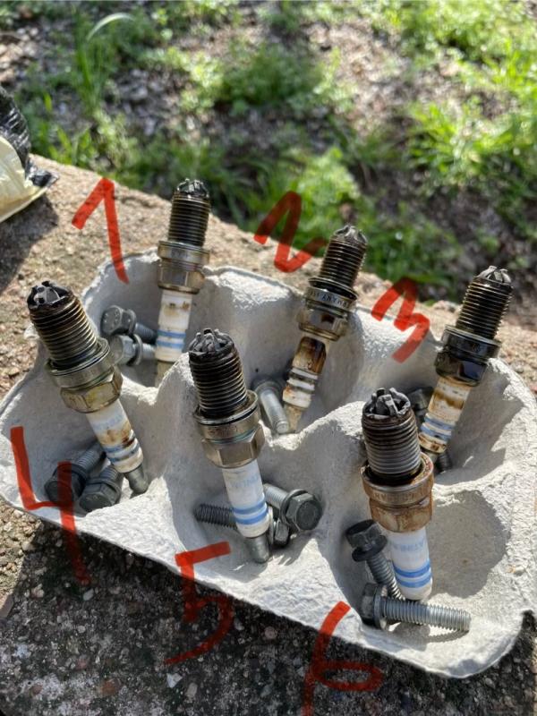

J’avais également pour projet de tester la compression des cylindres. C’est en cours. Pour le moment, j’ai une compression entre 13 et 14 bars pour les 4 premiers cylindres. Malheureusement, j’avais pas assurer le coup et la batterie a tirée sa révérence au 5ème cylindre avec une compression de 8 bars. J’imagine (j’espère) que c’est le manque de jus qui explique la compression décevante…bien que, je suis retourné tester le cylindre 1 avec les électrons qui restaient et il était toujours à 13-14 bars. Du coup, je commence à flipper. Une autre explication ?
D’autre part, j’ai jeter un oeil dans le cylindre avec mon petit endoscope Parkside. Images peu qualitative mais c’est tout carboné sur le piston, et ce sur les 6 pistons.

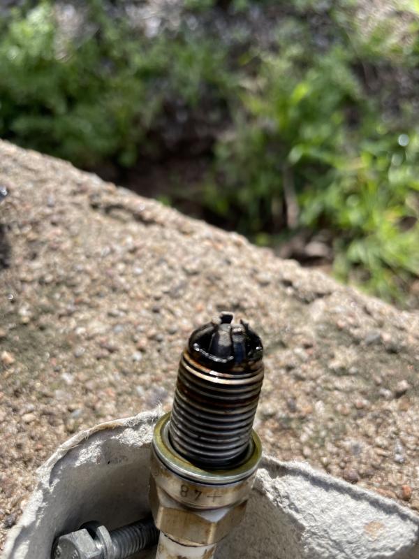

Bougies 1, 2 et 3 bien huileuse.
Puit de bougies huileux pour les cylindre 1, 2 et 3. Mais fuite cache culbuteurs et remplacement juste avant mon achat. Ceci j’imagine explique cela.
Electrode de la bougie 1 humide d’huile.
Si je comprends bien, mes joints de queue de soupape sont à la retraite ?
Que faire de tout ce carbone sur les pistons ?

Remet le circuit de recyclage des vapeurs d'huile en état, monte des bougies neuves, j'ai une préférence pour NGK, mais si tu es pro BOSCH,
On en fera pas une maladie :prie:
Roule quelques centaines de kil (entre 200 et 500 km) et dit nous si ta jauge est toujours en berne :oui:
Ce sera déjà un bon début :clin:
