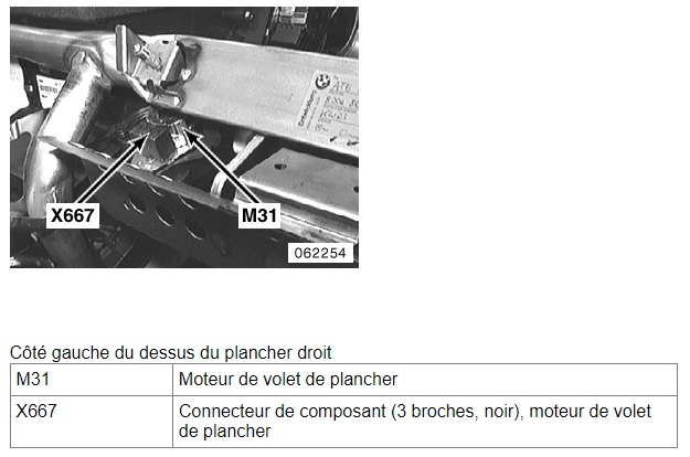

Il se trouve de quel côté le moteur ?

Voici pour le moteur de volet plancher.
Tu as la possibilité de faire une activation avec ta valise ?? Si oui, tu as un retour sonore ??

Merci je vais le démonter pour voir, et non je peux pas l’activer avec le carly
Messages : 20453
Une fois démonté, tu le branches et tu l'actionnes de ta console, tu vas bien voir si il bouge .

Je n’ai pas plus m’occuper de mon soucis plus tôt, dont je reviens vers vous car je m’en occupe cet aprem, j’ai un peu de nouveau sur les symptômes, là maintenant ventilation fond plus rien ne sort même à la baie de pare brise ( je pense à la résistance) ensuite j’entend un mécanisme vers le plancher qui s’actionne à répétition avec un bruit de bulle d’air dans de l’eau quand il y a le bruit du mécanisme ( un peu compliquer à expliquer) et ça se produit tout les 5 seconde je dirais, si j’éteins la ventilation plus le bruit
Pour les volet de plancher il y en a un de chaque côté ?

Du coup j’ai démonté la résistance, en même temps j’ai regardé pour le moteur la roue blanche tourne bien quand j’appuie sur la commande de souffle au pied mais c’est faiblard je trouve je sais pas si c’est normal ou pas ?
Messages : 20453
c'est des moteurs pas à pas, ça tourne doucement . Après ya doucement et doucement c'est certain .
Maintenant est ce que ton moteur entraine le volet ??
dents abimées, voir volet déboité, bloqué ou autre .
