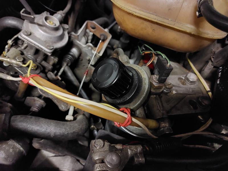

Bonjour à tous, je suis à la recherche d'un couvercle de filtre à carburant avec pompe pour ma 524 TD de 1986.
En effet, il n'y a des bulles d'air dans la durit qui va du filtre à gazole, à la pompe à injection.
J' ai essayé de commander la pièce chez BMW, mais elle n'est plus fabriquée.
Je pensais remplacer la durit existante par une durit reliée à une pompe manuelle type "poire", pour chasser les bulles d'air.
Si quelqu'un a rencontré le même problème et l'a résolu, je serai intéressé par sa réponse.

Il nous faudrait stp ton VIN, on le rentrera manuellement .
pour ça, rapproche toi de Manu, moi je serai ABS tte la semaine
Tu n'aurai pas la possibilité de te dépanner avec ce type de kit ???
c'est ce qui se faisait à l'époque sur les 205, BX, 309 qui avaient ce montage comme le tient .
https://www.ebay.fr/itm/225605307547?ha ... R7ja84PrYg

Bonsoir,
Merci, j'ai indiqué mon VIN à Manu, 9758699, avec boite manuelle, suivant un lien qu'il m'a donné.
Pour la pompette, je pensais effectivement essayer de me dépanner avec, si ça marche c'est top.
Bonne soirée
fremon
Bonne soirée
fremon

je dois regarder le diamètre et trouver une pompette adaptée, d'ici quelques jours
Bonne journée
Bonne journée
