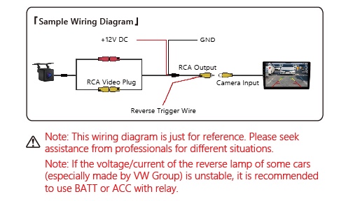

Bonjour tout le monde,
J'ai installé un autoradio Eonon Q50PRO (si jamais quelqu’un connait) et j'ai reçu en cadeau une cam de recul de la même marque ref A0125.
Le branchement de la cam est simple et laisse peu de place à l'erreur mais ça ne fonctionne pas.
Ils disent de brancher l'alim aux fils d'un feu de recul. Il y a un fil marron (+) j'imagine et un bleu/jaune.
Je n'ai pas encore essayé de brancher le - direct à la masse mais peu d'espoir que ce soit ça.
J'ai branché le câble rouge (reverse) à l'autoradio après l'essai non concluant mais pas bon. Normalement pas
utile avec Can bus fourni.
Une idée ? Je vois que certains modèles posent problème comme décrit dans le diagramme. Ca peut être ça ?
Les feux de recul fonctionnent si jamais :)
Voilà.

Bonjour
J’ai eu un soucis identique quand j’ai installé une caméra sur ma E88, le système est multiplexé ce qui demande donc un boîtier supplémentaire entre 2 afin de pouvoir le brancher sur un fil du feu de recul. Vérifie si c’est ton cas.

OK merci. Je vais chercher de ce coté.
Ce boitier porte un nom ? Je suis une bille en électricité

Pour information sur le sujet: en général les véhicules mis en circulation à partir de 2000 sont considérés comme multiplexés La plupart des véhicules récents sont multiplexés, mais ce n'est pas une généralité.
Un petit test permet de détecter rapidement si votre voiture est multiplexée : vérifiez si l'ordinateur de bord de votre véhicule vous préviens lorsqu'une ampoule est déffectueuse. Vous pouvez donc enlever une ampoule sur votre véhicule, mettre le contact et regarder l'affichage des messages de l'ordinateur de bord pour en avoir l'assurance. Si vous voyez un témoin lumineux qui vous indique une ampoule grillé, cela confirme que vous avez un véhicule multiplexé.

Voilà le type de boîtier : https://www.silim.com/accessoires-came ... amera.html

Eh bonjour !
C'est marrant, je pensais à toi (enfin tu m'as compris ) ce matin car j'ai
fait le montage hier et je pensais faire un retour. Du coup c'est maintenant :)
Donc, j'ai pris le même modèle que tu m'as montré après avoir navigué un peu. Des trucs moins chers sur amazon
mais qui donnent pas confiance.
A part une erreur de ma part lors de premiers essais (je croyais que marron = + mais pas toujours visiblement...)
qui m'a fait perdre 1 jour, c'est nickel !
Donc validé à 100%.
Merci encore pour ton tuyau et bonne fin de journée.

Donc résolue en ajoutant un boitier pour géré l'alimentation de caméra.
