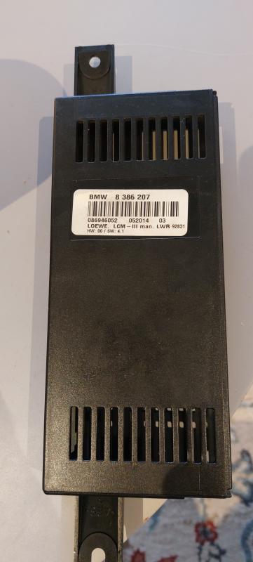

Je me permet de vous exposer les symptômes de ma jeune E39 530d.
- Les ampoules feu de positions 5W reste allumés constamment ( La batterie ce vide complétement à l’arrêt) .
- Il n'y a pas de courant qui viens aux ampoules HB3.
- Les Pleins phares ne fonctionnent pas.
- Quand je tourne le commutateur de feu sur feu de position, ce sont les clignotants qui restent allumés x4.
Autrement les clignotants fonctionnent, le courant vient bien aux ampoule H7, le feu stop Ok ainsi que le feu arrière dans son ensemble.

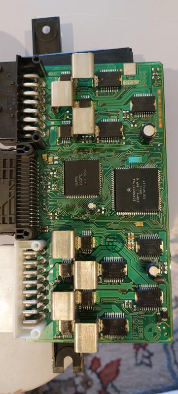

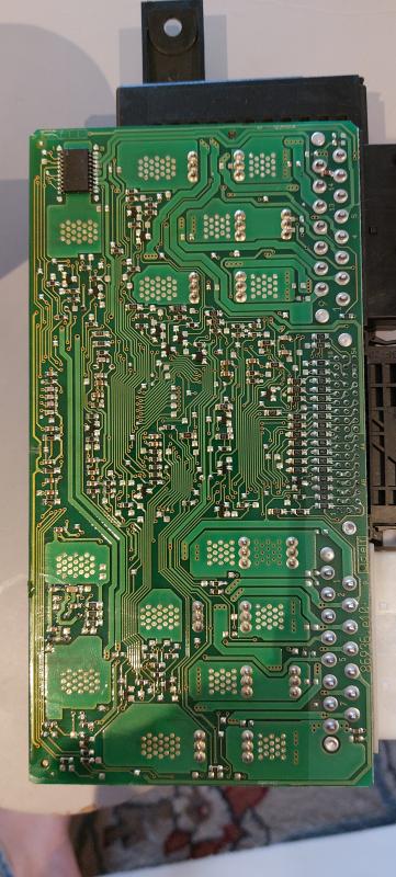

J'ai démonté le LCM, j'ai testé la continuité pendant 30min sur les parties du circuit imprimé douteuses.
J'ai l'impression en tant qu'amateur, que celui-ci est plutôt propre et fonctionnel.
Si vous avez des pistes de réflexion pour ma panne, je suis preneur
Merci d'avance

logiquement c'est toujours lui qui deconne mais pour le savoir avec certitude il faut lui mettre un coup de valise

Suite et fin de mon problème.
Après avoir démonté nettoyé et remonté le LCM, tout fonctionne à merveille.
On va pas chercher plus loin
Merci à vous
Problème Résolu
Merci à vous
Problème Résolu
