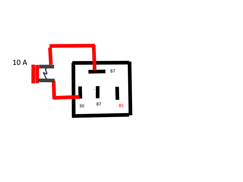

Salut a tu testé les relais de clim?

Pouvez vous me préciser où se situe le relais que je le vérifie également.

Je voulais tenter d'envoyer du 12 volts directement ur le compreseur voir s'il e met en route, mais je ne sais pas si c'est une bonne idée et si cela va servir au diagnostic.
