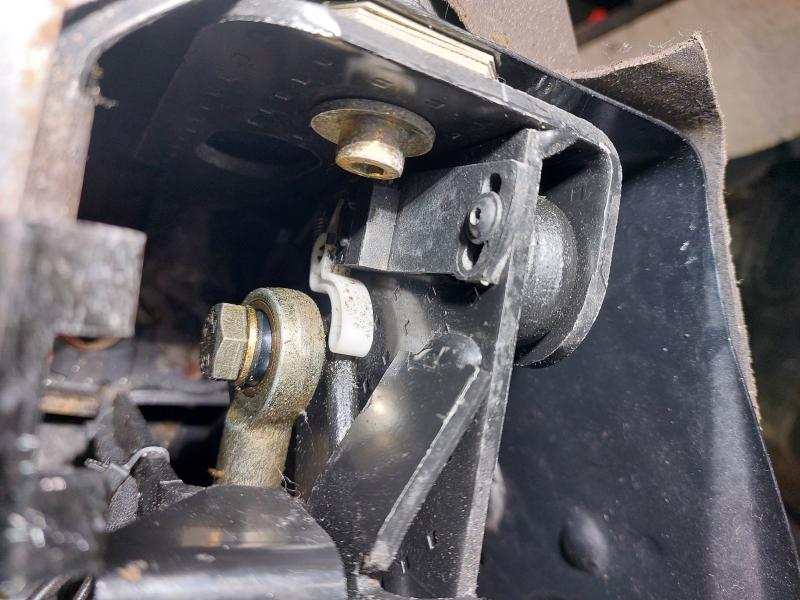

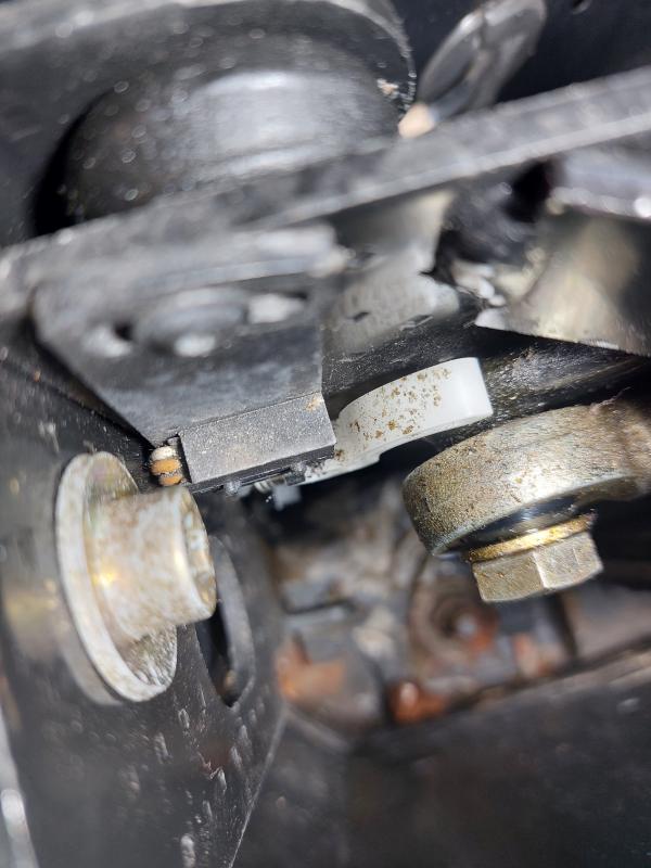

Bon, j ai du nouveau ...
Aujourd'hui j ai rechargé la batterie et miracle , début de reinitialisation fonctionne ... en fait maintenant le coffre de capote se verrouille et immédiatement tac tac tac tac tac tac ! Bruit de mitraillette avec mon nouveau moteur que je viens de remettre...
D après moi on direct que le moteur continue de claquer comme si il n était pas en butée alors qu il l est !
Donc la j ai demonte l aile intérieure pour vérifier le contacteur au dessus du module de capote ...
J ai aussi regardé ma centralisation, lorsque j appui sur le loquet conducteur tout se verouille , lorsque je ferme avec le barillet du coffre tout se verouille , en revanche lorsque je ferme la porte passager avec le loquet , il n y a que cette porte qui se verouille ....lorsque je ferme ou ouvre avec la centralisation de la clef, tout se verouille sans problème...
Je ne sais pas si ça peut influencer sur molmn problème de capote
