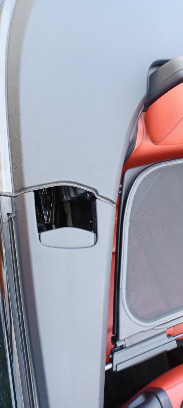

Sur ma 125i cab, lorsque j'ouvre ma capote les petits volets sur les cotés, obturant les "puits" avec les articulations ne se ferment pas.
Vue du volet non fermé
Je peux les fermer à la main
Est-ce que quelqu'un a déjà eu ce problème ?
Merci pour votre aide.

Je croise les doigts elle me l as pas encore fait. Dans ton cas 2 solutions. Tu commence la procédure pour sortir la capote et tu lache le bouton avant la phase où elle referme le couvre capote. Tu passe derrière et tu regarde l état de tes contacte d obturateurs (ceux qui ne se ferme pas). Si t arrive pas à les voir, il faudra déposer les habillages latéral au niveau de la banquette arrière pour les vérifier. Soit lés contacteur sont bloquer par la crasse soit l entraînement à lâcher voir le petit moteur.
Nb: t as vérifier l ensemble des fusibles?

Merci. Je regarde ça.
J'ai une petit caméra endoscopique. Je vais l'utiliser.
Je ne pense pas qu'il y avait des moteurs mais simplement un ressort de rappel.

Verin, moteur a courroie ou solenoid, dans tout les cas tu as des micro contacteur. il simplement vérifié qu il soit pas collé ou déconnecté.
