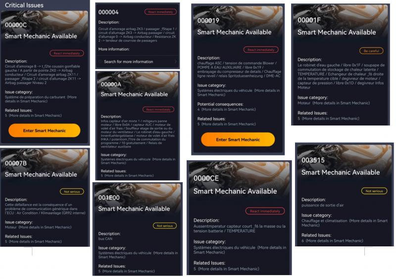

Voilà l'historique, Une fois tout remonté, je me retrouve avec 3 problèmes :
1) Le voyant Airbag est allumé
2) Le dégivrage de la lunette arrière ne fonctionne plus (Fusible 20 & 66 OK, Le/les relais ne claque pas en appuyant sur le bouton
3) La ventilation ne fonctionne plus correctement
Je sais que l'on ne doit pas poster plusieurs problèmes mais ils sont tous liés au remplacement du ventilateur.
Pour la ventilation quelques détails du fonctionnement :
Climatisation sur OFF, on parle que du chauffage. Commande positionnée sur 16°C des 2 côtés, j'ai de l'air chaud sur le parebrise et aux pieds et de l'air chaud ou froid au milieu en fonction de la position de la molette.
En modifiant les valeurs 16°C -> 25°C par exemple, il n'y a pas de changement comme si le pilotage ne fonctionne pas. Il n'y a que la mollette qui permet de faire du froid ou du chaud..
Le ventilateur lui fonctionne bien mais siffle un petit peu comme si l'air venait heurter une paroi ou un autre composant.. C'est un simple supposition.
Enfin dernière info : Ma sonde de température extérieure est débranchée suite à un accrochage du plastique sous le PC av. Le tableau de bord indique donc -40°C. J'avais déjà la sonde débranchée avant de procéder au changement du ventilateur intérieur et je pense que cela n'a aucun impact sur mes problèmes.
Un collègue a inséré le Carly sur ma prise OBD et voici les défauts qui ressortent..
Par avance, Merci à tous pour votre aide !
