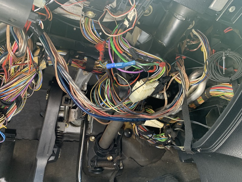

ce n'est pas le boitier ZKE qui est en photo
pour lui; voir
https://www.darkgyver.fr/reparation-BMW ... s-e36.html
si tu n'as pas de <ZKE tu as forcément une ZVM
voir
https://www.darkgyver.fr/reparation-BMW ... 20e36.html

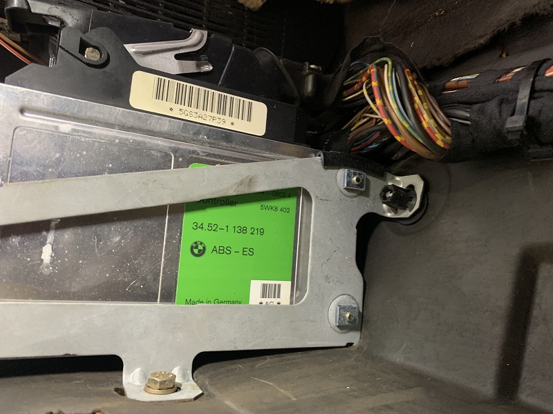

Bonjour,*
Oui j'ai bien un ZVM derrière le boitier ABS
Oui les 2 vitres sont tombées en panne en même temps
Et maintenant j'ai la fermeture centralisée qui se ferme toute seule même quand la voiture est moteur allumé ou moteur éteint
Messages : 85086
le zvm gère centralisation et vitres électriques
le prob ne peut venir que de lui si les deux sont tombés en panne en même temps et si c'est avant et arrière
cherche un boitier occase
ils sont plug and play

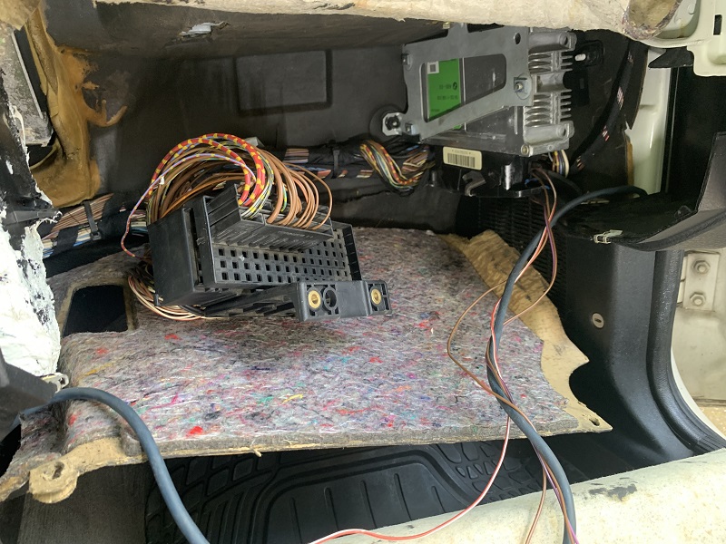

Bonjour
Oui j’ai remplacé le boîtier ZVM par un d’occasion avec aucune amélioration et toujours la même panne
J’ai remis celui d’origine avec toujours la même panne
Je recherche un 2eme ZVM mais je pense qu’il serait étonnant d’avoir 2. Litière avec la même panne mais cela reste de l’électronique
Messages : 85086
c'est le prob des pièces occase! (ce n'est pas fiable
si la personne les a remplacées........ ce n'est pas pour rien!
j'ai à nouveau regardé les plans
as tu vérifiés connexions aux interrupteurs sans les remplacer (aussi les masses!)
