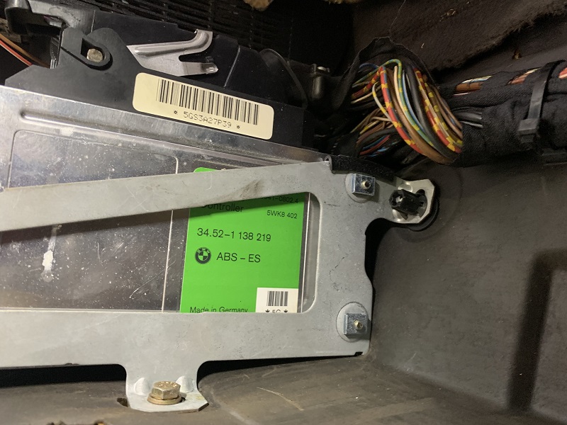

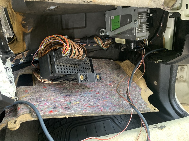

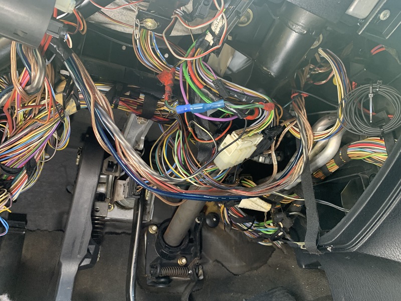

Bien caché sous le volant j'ai trouvé le Relais confort que j'ai ouvert et toutes les soudures sont impeccables
J'ai trouvé le ZVM derrière la boite à gants que j'ai remplacé par un que l'on m'a prête, pas de changement pour les lève-vitre AVD et AVG par contre la lumière du plafonnier ne s’éteint plus même en remettant l'ancien ZVM.

J’ai fais le shunt que tu demandes sans succès
Test sur les 2 fils le noir /jaune et bleu/vert connecté l’un après l’autre sur le le rouge/marron colonne centrale
