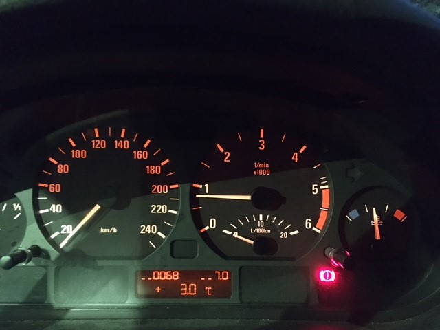

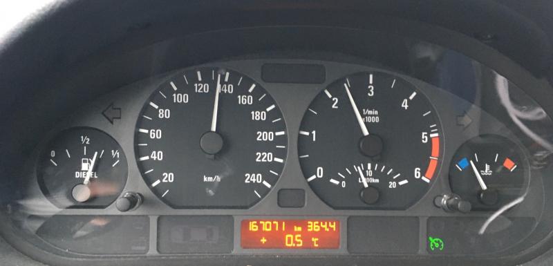

Bonjour à tous et meilleurs voeux (il est encore temps) ,
Je remercie d'avance le forum pour son aide précieuse. Toujours rassurant de savoir qu'il y a des gens sur qui on peut compter.
Je viens vers vous avec un problème constaté le week end dernier sur un trajet autoroute.
Contexte : Trajet sur autoroute (A75 Severac le Chateau <-> Clermont-Ferrand) le 19 et 22 Janvier 2023.
-6°c < Température extérieure < 2°C
Observations: Après un début de trajet confortable (chauffage réglé à 21°c) , je ressens après quelques dizaine de kms sur autoroute une baisse de la température dans l'habitacle. Je jète un oeil à mon combiné d'instrument et constate que l'aiguille de température tangeante la zone bleue.
En montées (plutôts importantes sur ce tronçon) , elle monte péniblement dans le 1er quart de la jauge, pour carrément retomber dans la zone bleue en descente avec le seul frein moteur (en 6ème) . Globalement sur le plat à +-2500tr/min en 6ème, l'aiguille sort à peine de la zone bleue:
Ca ne m'a pas affolé, j'ai fait attention de na pas taper dans les tours pendant le reste du trajet. Mais j'ai eu froid, le chauffage habitacle crachait à peine du chaud.
Je soupconne que le calorstat est resté ouvert.
Est-ce que vous pourriez m'aider à établier le diagnostic ? M'indiquer quels contrôles simple je pourrais faire ?
Merci !

Super, merci pour ces précisions Darkgyver. Au top.
Je vais regarder les liens attentivement.
Je complète mes obervations suite au roulage hier en condition urbaine avec une peu d'embouteillages:
Montée en température plus importante (mais toujours pas à midi) et le chauffage reviens.

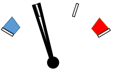

- Messages : 85086
j'ai un gros doute sur cette information!smeldeplomb a écrit : ↑mer. 1 févr. 2023 02:08 si l aiguille ne monte pas plus haut alors l autre thermostat est aussi
vu que:
si ,le thermostat principal est mort, elle ne peut pas se stabiliser, et retourne vers le froid si tu roules à vitesse stabilisée (surtout avec les températures actuelles!)le problème semble solutionné: la température moteur monte progressivement après 4-5km pour se stabiliser entre les 2 traits de jauge:

- Messages : 85086
souvent vrai, mais de loin pas toujours! cela dépend des motorisations mais surtout des tdb!smeldeplomb a écrit : ↑jeu. 2 févr. 2023 03:18 il faut regarder la temperature dans le menu cache ou a la valise
mais une aiguille qui ne reste pas au milieu meme en pleine hiver pour moi c est pas normal
sur ma E34 M51 c'était deux millimètres au dessus roulé sans prob 150000 km
sur la E83 M57N, c'est un millimètre au dessus roulé sans prob 180000 km
plus que la position finale (quand on parle de deux millimètres!) c'est sa stabilité et sa manière d'y arriver qui est importante! (régulière, stable à vitesse constante etc)
si elle retourne vers la zone bleue, alors oui!!! le thermostat principal est mort

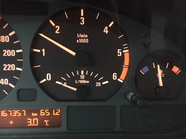

Je suis un peu embêtté car je ne fais pas de trajets vraiment stabilisé ces temps ci.
J'essaie de rouler au maximum stabilisé à 90kmh sur le périph toulousain mais je suis quand même contraint à des accélérations/décélérations avec la traffic plus ou moins intense.
Ce que je peux vous dire c'est que mon aiguille, reste presque stabilisée dans cette plage:
et semble tenir cette température au ralenti après chauffe.

Alors, voici l'état des lieux de la température moteur après avoir fait un trajet ce matin comme suivant:
Température ext : 3°C
Préchauffe moteur pendant 5mn avant départ.
Trajet Urbain 30-50 Kmh pendant 2kms + Périph à 90kmh pendant 10km.
Température affichée sur le combiné d'intrument à l'aide de la fonction cache 7.0 (merci les gars pour la découverte de ce menu).
Pendant le trajet la température monte graduellement jusqu'à plafonner à grosso merdo 63-64°C.
Une fois arrivé au boulot, garé sur le parking, je laisse tourner le moteur pendant 1minute. La température affichée monte jusqu'à 68°C :
Puis j'ai coupé le moteur pour embaucher.
Pour répondre à vos questions:
Vous me confirmez qu'il faudrait que je change donc le 2ème thermostat ?
J'ai un doute mais pour moi ça restait plutôt vers midiapres a toi de te rappeler ou se situais ton aiguille avant tes probleme
Ok, je comprends que ma situation n'est donc pas réglée puisque ma tempérautre ne monte pas à 88°C température de fonctionnement normal et d'ouverture du calorstat radiateur pour un M47 non ?) après quelques kilomètres.c'est sûr que stabilisée, c'est stabilisée!!!
si elle varie (même un peu une fois chaude); c'est pas bon!
