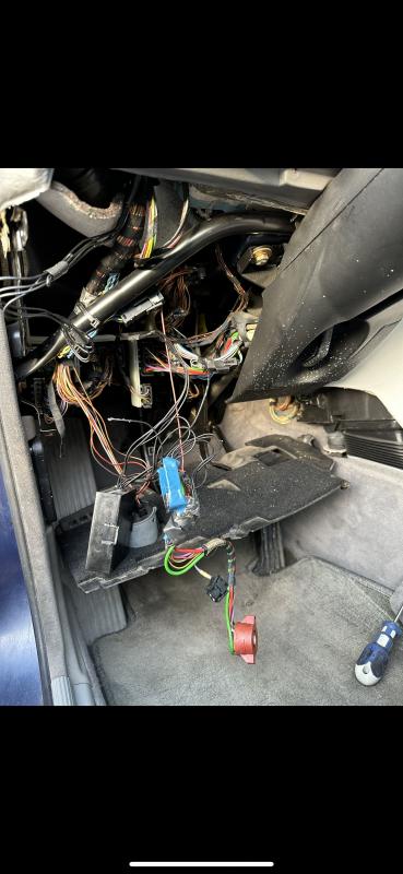

Après quelque recherche il me semblait avoir compris qu’il y avais un boîtier alarme sous le volant dans mon cas il n’y a plus rien seulement un ancien faisceau complet qui devais servir à l’époque où il y avais le boîtier ( a t’il étais supprimé ? 🤷🏻‍♂️) *photo 1 / photo 2
J’ai tester les capteurs des deux portes avant au multimètre il fonctionne tous les deux , y aurais t’il un file de couper dans la caisse pour ces capteurs ? Impossible de tester la continuité je ne sait pas où il déboule ..

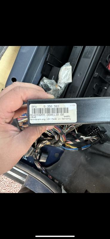

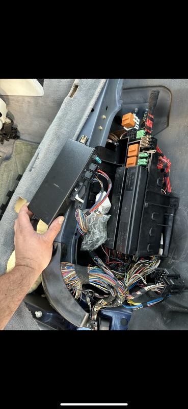

J’ai également trouvé un boîtier alarme sous la banquette arrière (*photo 3/ photo 4)Image
en débranchant certaine prise oui je n’est plus les cligno et feux qui clignote , la voiture démarre toujours sans encombre par contre mes fenêtre et autoradio ne fonctionne toujours pas , je suppose donc que ça laisse la voiture en défaut

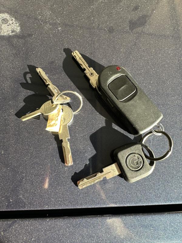

Également je vous met une photo de mes clefs qui me servent pour la centralisation ( quand la voiture n’est pas en défaut ) car je ne sais absolument pas ce que je possède comme type d’alarme
Dans le lot si je ne m’abuse il y’a bien une petit clef qui devais servir à désactiver le boîtier alarme sous capot , boîtier qui n’y est plus , je penses pas qu’il soit caché au point de ne pas le trouvé je penses avoir cherché partout 😣
Pour finir j’ai bien l’impression que quelque chose a étais condamner en terme d’alarme que ça soit le faisceau non branché sous mon volant ou une prise blanche mise dans une poche plastique juste à côté de mon boîtier alarme sous la banquette , aurais t’elle étais mal supprimé ?
