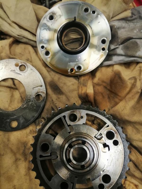

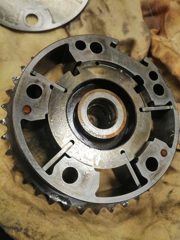

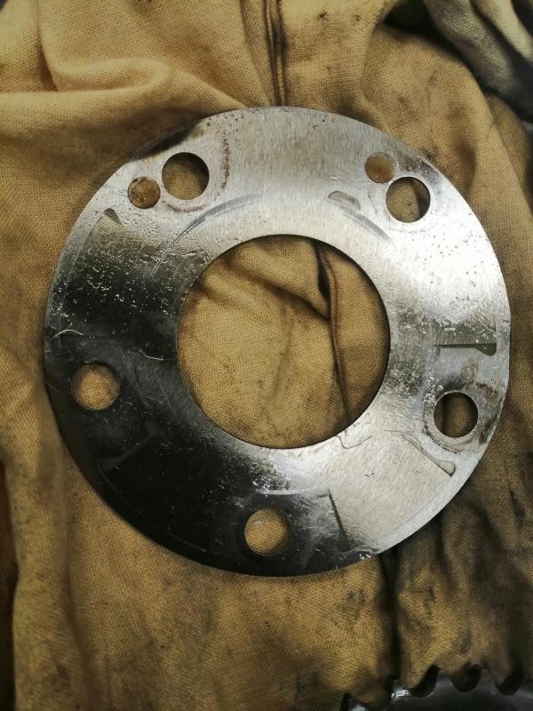

salut tout le monde.
je reviens de ce coté du forum .
je pense que mon problème est vraiment plus mécanique
apres avoir changer les 2 électrovanne de vanos
les symptômes ne sont plus les mêmes
la voiture au ralenti tourne bien mais au dessus de 3000 tr/min environ s'effondre complètement jusqu'à caller ,avec le bruit de tracteur apparemment connu pour des problème de vanos...
du coup j'ai démonter les poulies de déphasage
en pensant trouver des problèmes mais ras.
aucune trace de grippage ni quelconque dépôt les poulies sont vraiment propre ,es ce qu'il est possible que les ressort soit fatiguer au point d'être hs ,j'ai du mal a y croire.
j'attend vos avis
en attendant j'essaie de remonter tout çà.

salut les filtres sur vanos sont neuf comme les vanos ,a moins qu'il y ai un autre filtre ailleurs
pour le filtre a air ce n'es pas un bmw mais equivalent origine monté en lieu et place... la voiture est vraiment d'origine pas de bricoletuningbidule a moins que je l'ai pas vu , mais comme dis precedament çà a l'air d'etre une voiture de papy vraiment dans sont jus...
qu'es ce que tu penses des poulies de déphasage je les ai mis en pieces et je n'ai rien vu de flagrant au démontage ni dépôt ni autres particules
s'il faut les changer je veux bien mais qu'es ce qui fait que des poulies sont hs ?
je penses essayer de les remonté demain ou samedi matin suivant mes dispos et je te dirais

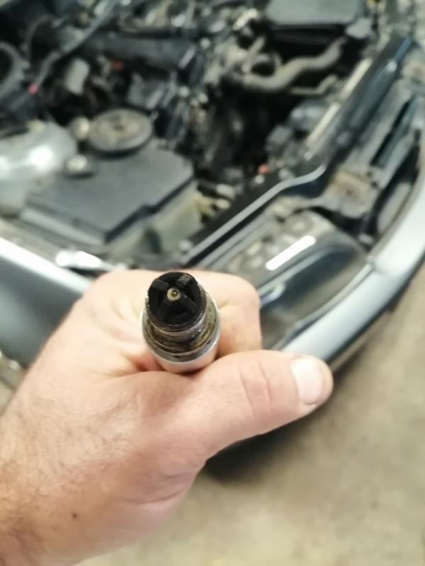

salut ...
en cette belle soirée d'automne j'ai tout remonté comme prevu ,
mais avant de remonté mes poulies d'aac j'ai vu que mes électrovannes de vanos n'était pas a fond dans leurs logement .
j'avais mis des joint thorique trop gros qui retenaient les électrovannes et le joint thorique du fond n'etait pas en appuie.
donc tres confient je remets tout en place, et redemarre la voiture après avoir fait apprentissage vvt et all adaptation...
et la patatra et me revoila au point de départ la voiture demarre nickel au ralentie je la laisse tranquille pendant que je range mes 3 outils ,qu'elle ce mette en température et que l'huile circule bien.
premier coup de gaz elle monte a 3000 tr/min puis ensuite elle ce remet a réguler a 2000 tr/max comme dans les videos que j'avais fais...-
c'est bien désespérer que je range mes affaires en me demandant pourquoi elle marchait presque mieux avec les électrovannes de vanos pas tout a fait en place.
j'espère que mon explication est compréhensible
bonne soirée....

Voici la bougie pour moi çà a l'air good
elle tourne que au ralentie et impossible de rouler;
Et les valeurs des sondes o2 sont dans les clous aussi verifier une fois la voiture en temperature...
au ralenti la voiture peut tourner aussi longtemps que necessaire.
je sais vraiment plus trop quoi essayer...
es ce que vous avez deja entendu parler du calculateur hs ou avec des defauts particuliers
je precise que je n'ai aucun defaut au diag...
merci a+
